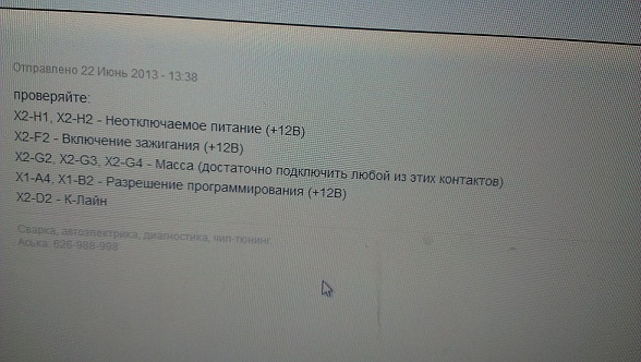

Demon1980 Опубликовано 28 ноября, 2013 Поделиться Опубликовано 28 ноября, 2013 подскажите пожалуйста по этой распиновке опен бокс 3.193 работать будет? Ссылка на комментарий Поделиться на другие сайты Поделиться
