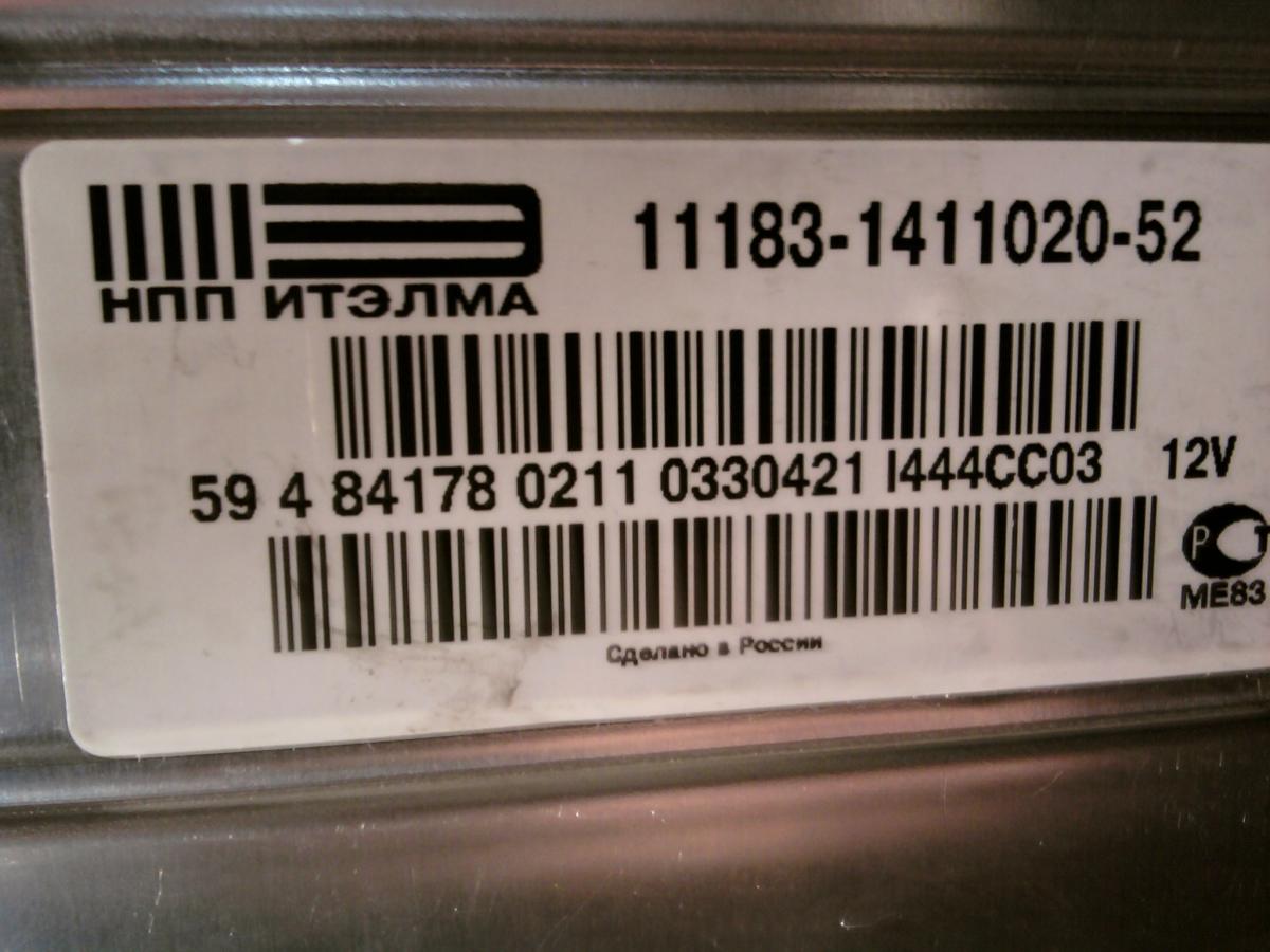

Денис82 Опубликовано 29 июля, 2014 Поделиться Опубликовано 29 июля, 2014 Модулем М7.4 калина 8 кл . на стоке I444CC03 отключить второй ДК. заранее благодарен. Ссылка на комментарий Поделиться на другие сайты Поделиться
Pers_77999 Опубликовано 29 июля, 2014 Поделиться Опубликовано 29 июля, 2014 В 29.07.2014 в 10:25, Денис82 сказал: Модулем М7.4 калина 8 кл . на стоке I444CC03 отключить второй ДК. заранее благодарен. Во всех шести местах или ошибки по ДК? Ссылка на комментарий Поделиться на другие сайты Поделиться
