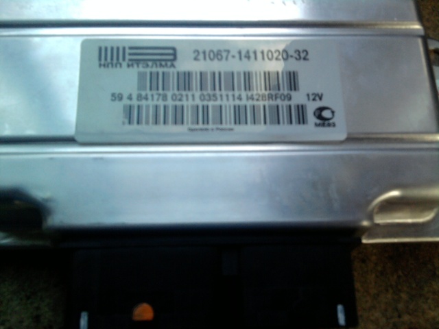

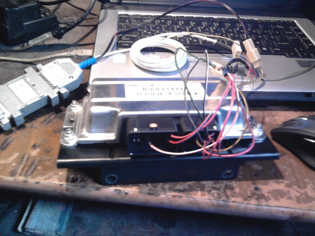

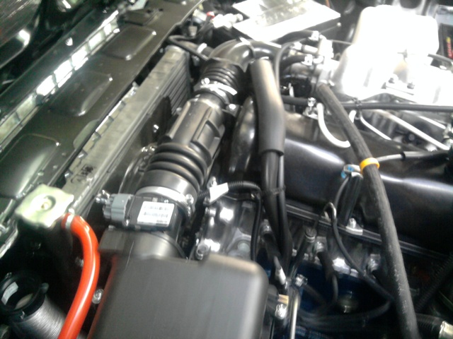

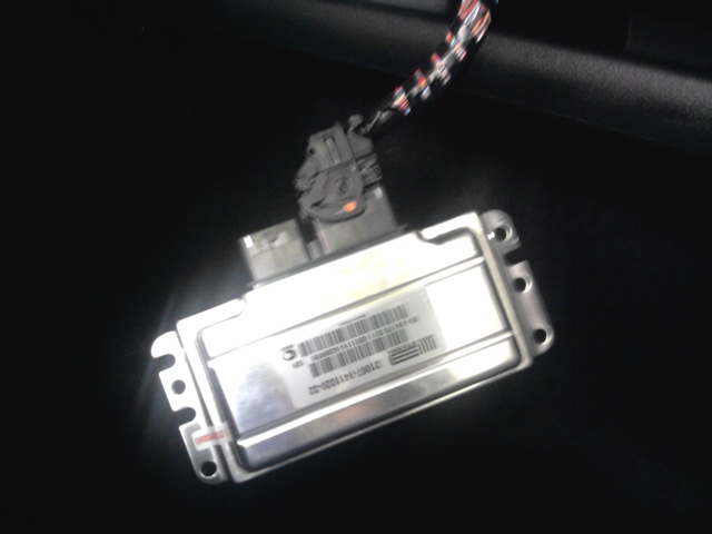

sergei726 Опубликовано 25 марта, 2011 Поделиться Опубликовано 25 марта, 2011 господа столкнулся с делемой: на классике стоит М74к(+) с одним разъёмом (№1) "большой" , а следовательно распиновка контактов разъёма ЗБУ другая. вопрос есть ли уже в природе нормально-человеческий help по этим мозгам/системе? а то естественно чипнуть-рипнуть нихрена не получается.... немножко фото "чуда" прилогаю: Ссылка на комментарий Поделиться на другие сайты Поделиться
timka Опубликовано 25 марта, 2011 Поделиться Опубликовано 25 марта, 2011 господа столкнулся с делемой: на классике стоит М74к(+) с одним разъёмом (№1) "большой" , а следовательно распиновка контактов разъёма ЗБУ другая. вопрос есть ли уже в природе нормально-человеческий help по этим мозгам/системе? а то естественно чипнуть-рипнуть нихрена не получается.... немножко фото "чуда" прилогаю: А у неё чё там дроссель-то механическй-старый ? А по поводу мозгов то лутче обратись к производителям загрузчика . Ссылка на комментарий Поделиться на другие сайты Поделиться
Alex179 Опубликовано 25 марта, 2011 Поделиться Опубликовано 25 марта, 2011 Мы радуемся в месте с тобой друг Похвались уже что за чудо прошивки ты отхватил чай не секрет если слонячий разводняк ухватил то хоть поржем По М74, М74К, 1797 уже обновы по сканматику вышли и все прекрасно работает :AllSmail (6): Ссылка на комментарий Поделиться на другие сайты Поделиться
Fakir Опубликовано 25 марта, 2011 Поделиться Опубликовано 25 марта, 2011 господа столкнулся с делемой: на классике стоит М74к(+) с одним разъёмом (№1) "большой" , а следовательно распиновка контактов разъёма ЗБУ другая. вопрос есть ли уже в природе нормально-человеческий help по этим мозгам/системе? а то естественно чипнуть-рипнуть нихрена не получается.... немножко фото "чуда" прилогаю: Это ноухао и пока нет.Что касается распиновки это надо смотреть по схеме либо прямо на АВТО .Муторно неспорю.Я сам лично еще не видел ни одну машину на новых ЭБУ.Вот видите вам довелось другой снимет да и разберет что да как .Вот и буде хелп *НАРОДНЫЙ* Большинство не будет забивать этим голову если имеют нормальные загрузчики.Это холявшики мытятся. Ссылка на комментарий Поделиться на другие сайты Поделиться
