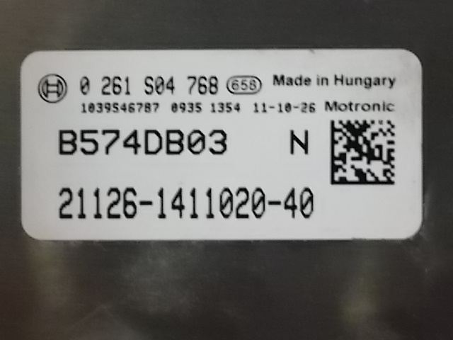

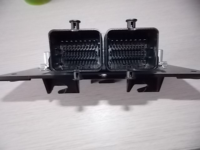

wsevyshniy Опубликовано 22 ноября, 2014 Поделиться Опубликовано 22 ноября, 2014 (изменено) Здравствуйте, распиновка такого блока есть у кого? приоира 21126-1411020-40 1,6 16клмотроник прошива B574DB03 Изменено 22 ноября, 2014 пользователем wsevyshniy Ссылка на комментарий Поделиться на другие сайты Поделиться
Виталик 522 Опубликовано 22 ноября, 2014 Поделиться Опубликовано 22 ноября, 2014 тема о прошивках 17.9.7.zipПолучение информации... Ссылка на комментарий Поделиться на другие сайты Поделиться
wsevyshniy Опубликовано 22 ноября, 2014 Поделиться Опубликовано 22 ноября, 2014 В 22.11.2014 в 09:25, Виталик 522 сказал: тема о прошивках файлик испорченый не открывается, извините Ссылка на комментарий Поделиться на другие сайты Поделиться
