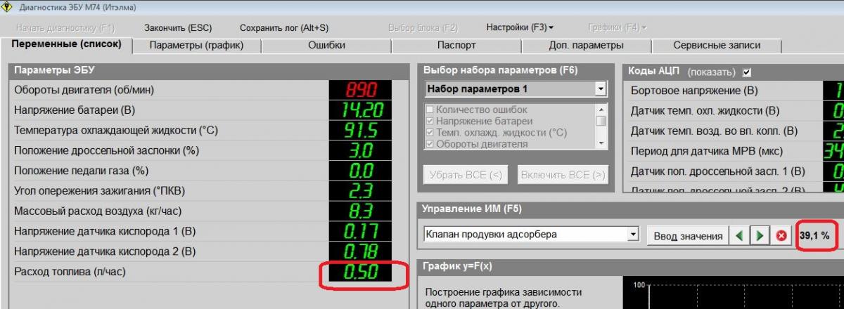

Александр-1982 Опубликовано 11 апреля, 2015 Поделиться Опубликовано 11 апреля, 2015 (изменено) Всем привет. Сейчас попробовал залить прошивку от ММК I414DE07_Е-4 в свой блок от Калины. Всё прошло успешно. Двигатель работает ровно, Е-газ откликается отлично. Заметил одно НО: если при помощи программы "опендиаг" во вкладке "Управление ИМ" прибавить коэф.продувки адсорбера, то расход топлива заметно падает, и клапан постоянно щелкает. А если при помощи проги "ЧИПТЮНИНГПРО" увеличить "коэф.продувки адсорбера", то сам адсорбер из строя не выйдет ?!! Изменено 11 апреля, 2015 пользователем Александр-1982 Ссылка на комментарий Поделиться на другие сайты Поделиться
Pers_77999 Опубликовано 11 апреля, 2015 Поделиться Опубликовано 11 апреля, 2015 В 11.04.2015 в 20:49, Александр-1982 сказал: Всем привет. Сейчас попробовал залить прошивку от ММК I414DE07_Е-4 в свой блок от Калины. Всё прошло успешно. Двигатель работает ровно, Е-газ откликается отлично. Заметил одно НО: если при помощи программы "опендиаг" во вкладке "Управление ИМ" прибавить коэф.продувки адсорбера, то расход топлива заметно падает, и клапан постоянно щелкает. А если при помощи проги "ЧИПТЮНИНГПРО" увеличить "коэф.продувки адсорбера", то сам адсорбер из строя не выйдет ?!! Пробуйте мил-добрый человек. На хх собьешь расход а в рабочих режимах как? Ммодельку победите??? А вообще только одну волшебную калибру подсказать, это чтоб серийка поперла? А после нее вторую еще более волшебную??? А про калибру педали? Прошивки втыкать пол-дела, вам бы разобраться что к чему... Массовость затронутых калибров нынче интерисует только "Васков Пупкиных", нагадить может каждый автор своим ЭГО. сделай так чтоб потом тебя-же не прибили!!!!!!!!!!!!!!!!!!!!!!!!!!!!!!!!!!!!!!!!!!!!!!!!!!!!!!!!!!!!!!!!!!!!!!!!!!!!!!!!!!!!!!!!!!!!!!!!!!!!!!!!!!!!!!!!!!!!!!!!!!!!!!!!!!!!!!!!!!!!!!!!!!!!!!!!!!!!!!!!!!!!!! Ссылка на комментарий Поделиться на другие сайты Поделиться

Широков Опубликовано 12 апреля, 2015 Поделиться Опубликовано 12 апреля, 2015 В 11.04.2015 в 20:49, Александр-1982 сказал: Всем привет. Сейчас попробовал залить прошивку от ММК I414DE07_Е-4 в свой блок от Калины. Всё прошло успешно. Двигатель работает ровно, Е-газ откликается отлично. Заметил одно НО: если при помощи программы "опендиаг" во вкладке "Управление ИМ" прибавить коэф.продувки адсорбера, то расход топлива заметно падает, и клапан постоянно щелкает. А если при помощи проги "ЧИПТЮНИНГПРО" увеличить "коэф.продувки адсорбера", то сам адсорбер из строя не выйдет ?!! Не надо там ничего изобретать, там Федоренко сделал всё как надо. Ссылка на комментарий Поделиться на другие сайты Поделиться
Иоанн Усолка Опубликовано 12 апреля, 2015 Поделиться Опубликовано 12 апреля, 2015 Тем более что открытие КПА может привести как к обеднению, так и обогащению смеси. Смотря по заполнению адсорбера. Ссылка на комментарий Поделиться на другие сайты Поделиться
ekonstantin Опубликовано 12 апреля, 2015 Поделиться Опубликовано 12 апреля, 2015 Адсорбер по хорошему нужно совсем выключить ... Он нужен только для мнимой экологии. Бензобак спасет нормальная крышка с системой клапанов. Ссылка на комментарий Поделиться на другие сайты Поделиться
