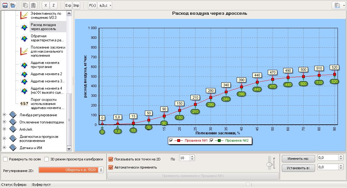

13-th Опубликовано 24 апреля, 2015 Поделиться Опубликовано 24 апреля, 2015 В 24.04.2015 в 14:59, Иоанн Усолка сказал: Править максимальный расход воздуха. (Рабочие режимы-моментная модель- расход воздуха через дроссель). По логам максимальный получился 406 мг/т. Маркерный 207. Таблица до 1000 позволяет поднять. Думаю, вполне хватит этот таблицы. Ну, до 1000 не стоит, но в районе 500 сделать. Не все поле конечно, но с 15% до 100% открытия дросселя. Понял, буду крутить. Спасибо большое! Ссылка на комментарий Поделиться на другие сайты Поделиться

13-th Опубликовано 24 апреля, 2015 Поделиться Опубликовано 24 апреля, 2015 В 24.04.2015 в 14:59, Иоанн Усолка сказал: Править максимальный расход воздуха. (Рабочие режимы-моментная модель- расход воздуха через дроссель). По логам максимальный получился 406 мг/т. Маркерный 207. Таблица до 1000 позволяет поднять. Думаю, вполне хватит этот таблицы. Ну, до 1000 не стоит, но в районе 500 сделать. Не все поле конечно, но с 15% до 100% открытия дросселя. Все равно тоска... После первичного запуска мотора, вполне успешно крутится. Но стоит заглушить и начинается котовасия. Ссылка на комментарий Поделиться на другие сайты Поделиться

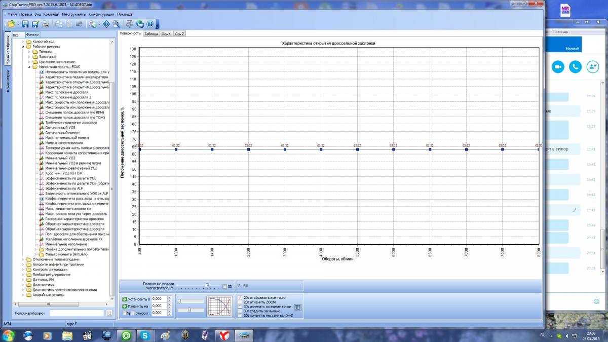

MatDog Опубликовано 25 апреля, 2015 Поделиться Опубликовано 25 апреля, 2015 В 24.04.2015 в 22:54, 13-th сказал: Все равно тоска... После первичного запуска мотора, вполне успешно крутится. Но стоит заглушить и начинается котовасия. есть еще вот такая калибровка Ссылка на комментарий Поделиться на другие сайты Поделиться
13-th Опубликовано 25 апреля, 2015 Поделиться Опубликовано 25 апреля, 2015 В 25.04.2015 в 08:10, MatDog сказал: есть еще вот такая калибровка В mep'e я такой не видел. Может подскажите, где смотреть? Ссылка на комментарий Поделиться на другие сайты Поделиться
MatDog Опубликовано 25 апреля, 2015 Поделиться Опубликовано 25 апреля, 2015 В 25.04.2015 в 10:05, 13-th сказал: В mep'e я такой не видел. Может подскажите, где смотреть? в СТП7 есть, могу поправить если надо Ссылка на комментарий Поделиться на другие сайты Поделиться
13-th Опубликовано 25 апреля, 2015 Поделиться Опубликовано 25 апреля, 2015 В 25.04.2015 в 10:50, MatDog сказал: в СТП7 есть, могу поправить если надо В личке. Очень надо! Спасибо. Ссылка на комментарий Поделиться на другие сайты Поделиться

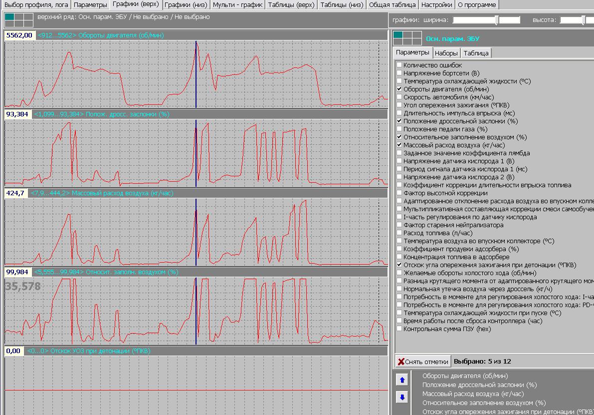

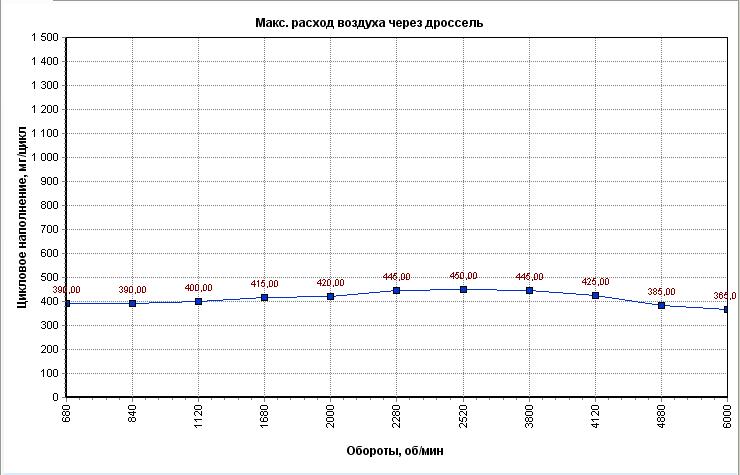

13-th Опубликовано 25 апреля, 2015 Поделиться Опубликовано 25 апреля, 2015 Друзья, прошу помощи. Всю голову сломал... Максимальное наполнение и расход воздуха через дроссель задраны. БЦН и расход воздуха через дроссель подправлены. Но всё равно заполнение наступает слишком рано... Вопрос заключается в том, что лимитирует это значение, куда смотреть и с чем разбираться. Заранее спасибо! Ссылка на комментарий Поделиться на другие сайты Поделиться

MatDog Опубликовано 25 апреля, 2015 Поделиться Опубликовано 25 апреля, 2015 В 25.04.2015 в 17:25, 13-th сказал: Друзья, прошу помощи. Всю голову сломал... Максимальное наполнение и расход воздуха через дроссель задраны. БЦН и расход воздуха через дроссель подправлены. Но всё равно заполнение наступает слишком рано... Вопрос заключается в том, что лимитирует это значение, куда смотреть и с чем разбираться. Заранее спасибо! как бы если посмотреть на эту калибровку в твоей прошивке, то наполнение показывает правильно Ссылка на комментарий Поделиться на другие сайты Поделиться

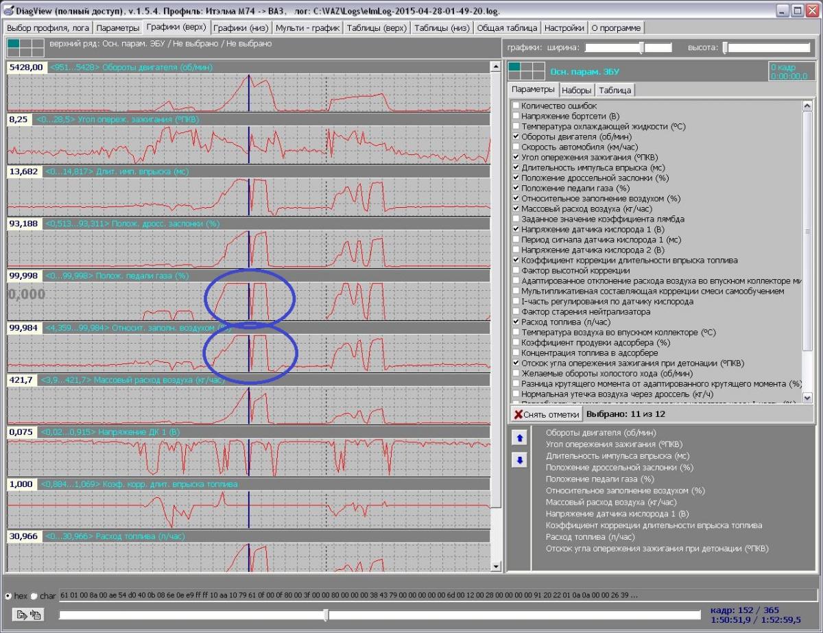

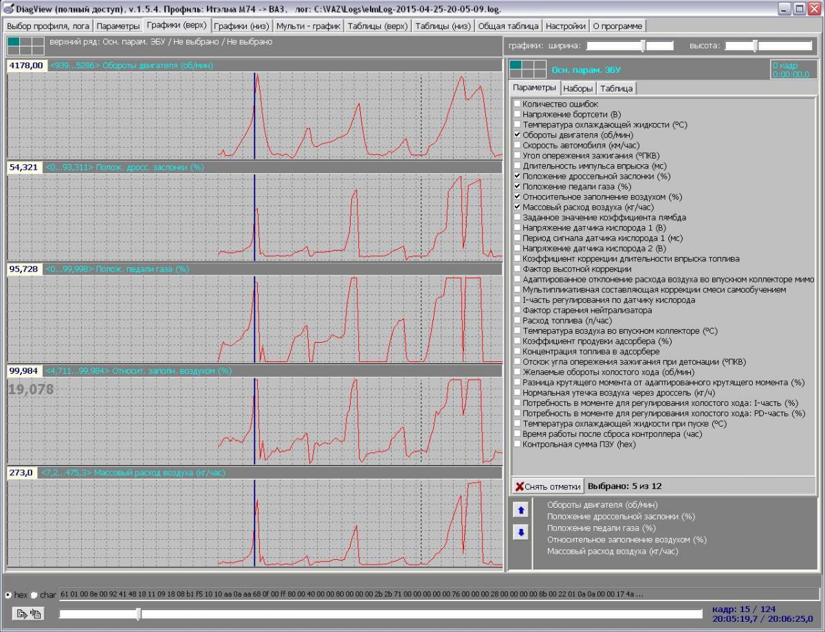

13-th Опубликовано 28 апреля, 2015 Поделиться Опубликовано 28 апреля, 2015 (изменено) Вопрос, педаль в пол непрерывно, но по логам видно как происходит провал, т.е. педаль отпускается и нажимается вновь. Почему такое может быть и какие калибровки влияют на относительное заполнение воздуа. Спасибо. elmLog.zipПолучение информации... Изменено 28 апреля, 2015 пользователем 13-th Ссылка на комментарий Поделиться на другие сайты Поделиться

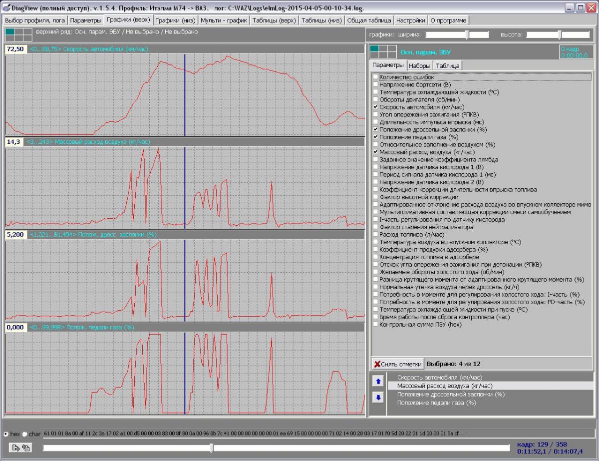

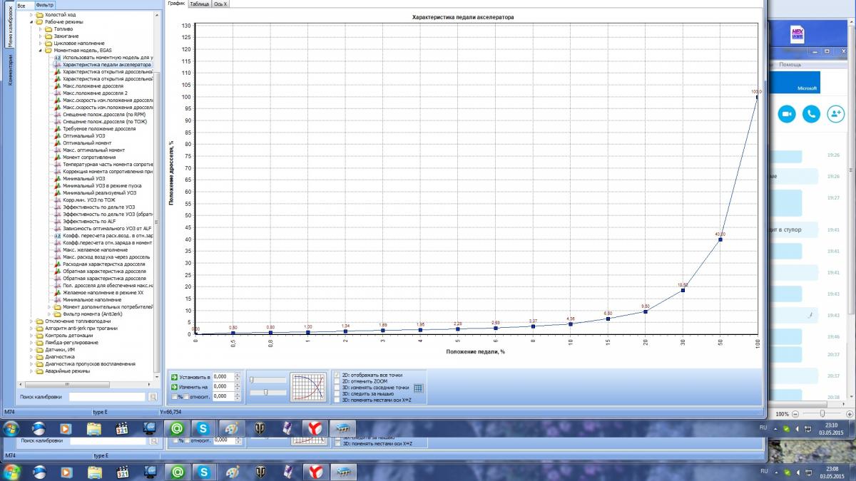

13-th Опубликовано 3 мая, 2015 Поделиться Опубликовано 3 мая, 2015 В борьбе за разгон без рывков на м74 заметил особенность, графики педали и дросселя не совпадают. кто что думает по этому поводу ? Ошибок никаких не выпадает. p.s:тему "е-газ клинит" прочёл. Ссылка на комментарий Поделиться на другие сайты Поделиться
тас Опубликовано 3 мая, 2015 Поделиться Опубликовано 3 мая, 2015 В 03.05.2015 в 20:13, 13-th сказал: В борьбе за разгон без рывков на м74 заметил особенность, графики педали и дросселя не совпадают. кто что думает по этому поводу ? Ошибок никаких не выпадает. p.s:тему "е-газ клинит" прочёл. кто мешает привести в соответствие разницу положения открытия . вот на примере стока скрины -так задумано заводом. рывки ищите в другом месте ,например в поправке бцн. Ссылка на комментарий Поделиться на другие сайты Поделиться
