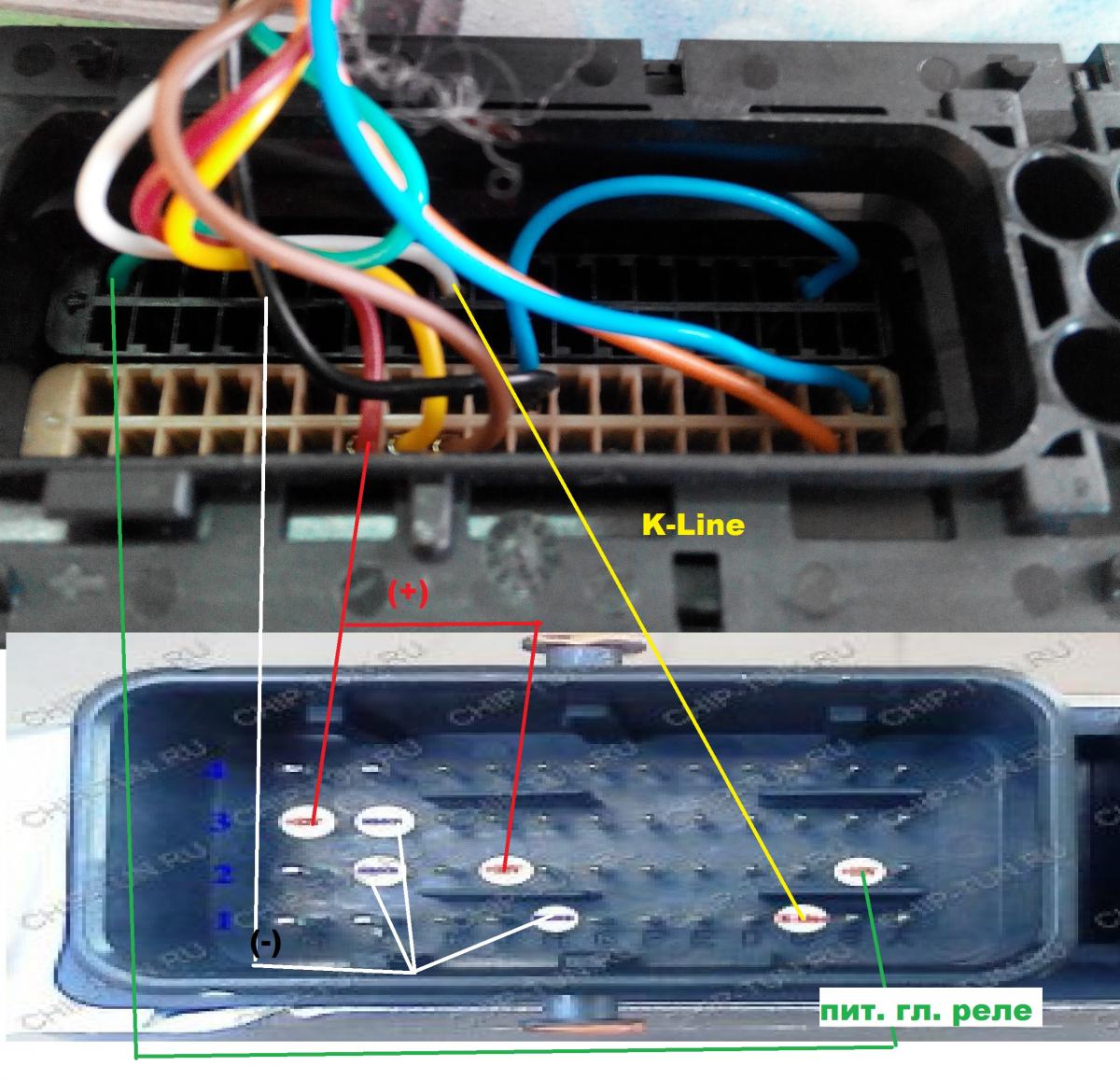

wsevyshniy Опубликовано 12 мая, 2015 Поделиться Опубликовано 12 мая, 2015 (изменено) прошил м74 на классике комбилодырем без дополнительного модуля для м74, через бсл, если кому нужно, подключал так, с поворотом резюка как на м73 конечно же Изменено 12 мая, 2015 пользователем wsevyshniy Ссылка на комментарий Поделиться на другие сайты Поделиться
GAI22071970 Опубликовано 12 мая, 2015 Поделиться Опубликовано 12 мая, 2015 Так комбиком, классика с эбу м74к и шьется модулем м73 и без всякого бсл режима. Ссылка на комментарий Поделиться на другие сайты Поделиться
wsevyshniy Опубликовано 12 мая, 2015 Поделиться Опубликовано 12 мая, 2015 это понятно, только у меня нет ни м73 ни м74, а шью эти виды блоков так как описал, (я ж писал мож кому пригодится) Ссылка на комментарий Поделиться на другие сайты Поделиться
