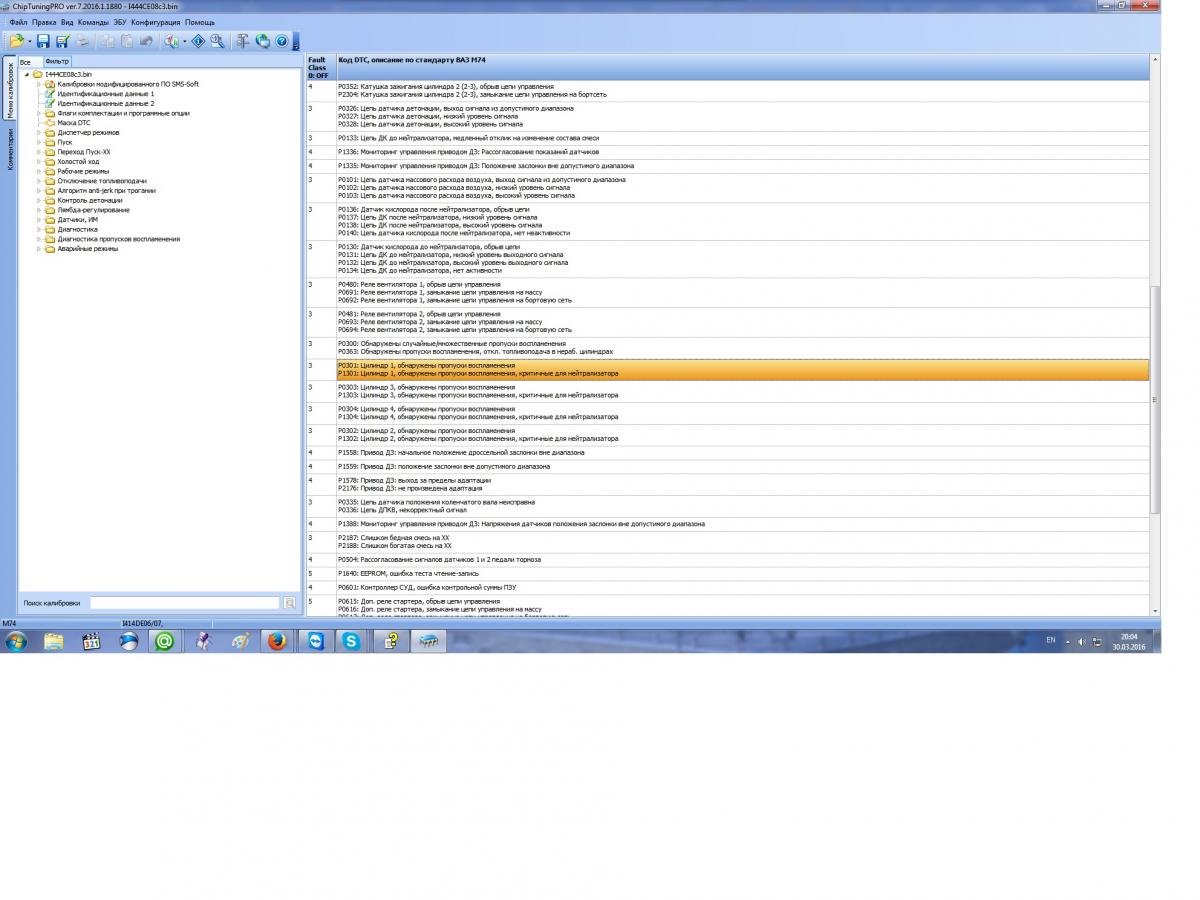

opetrovv Опубликовано 30 марта, 2016 Поделиться Опубликовано 30 марта, 2016 (изменено) что бы цилиндры не отключались ,нужно отключить диагностику пропусков в прошивке вами выложенной . в маске ошибок, нет такого как хотите ,там или светить или нет --так видит это стр7 . Статус ошибки(Fault Class) за это отвечает, по идее. http://chiptuner.ru/image/sms/m74_01.jpg Изменено 30 марта, 2016 пользователем opetrovv Ссылка на комментарий Поделиться на другие сайты Поделиться
тас Опубликовано 30 марта, 2016 Поделиться Опубликовано 30 марта, 2016 так.показывает Ссылка на комментарий Поделиться на другие сайты Поделиться
