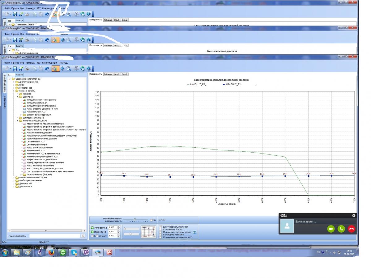

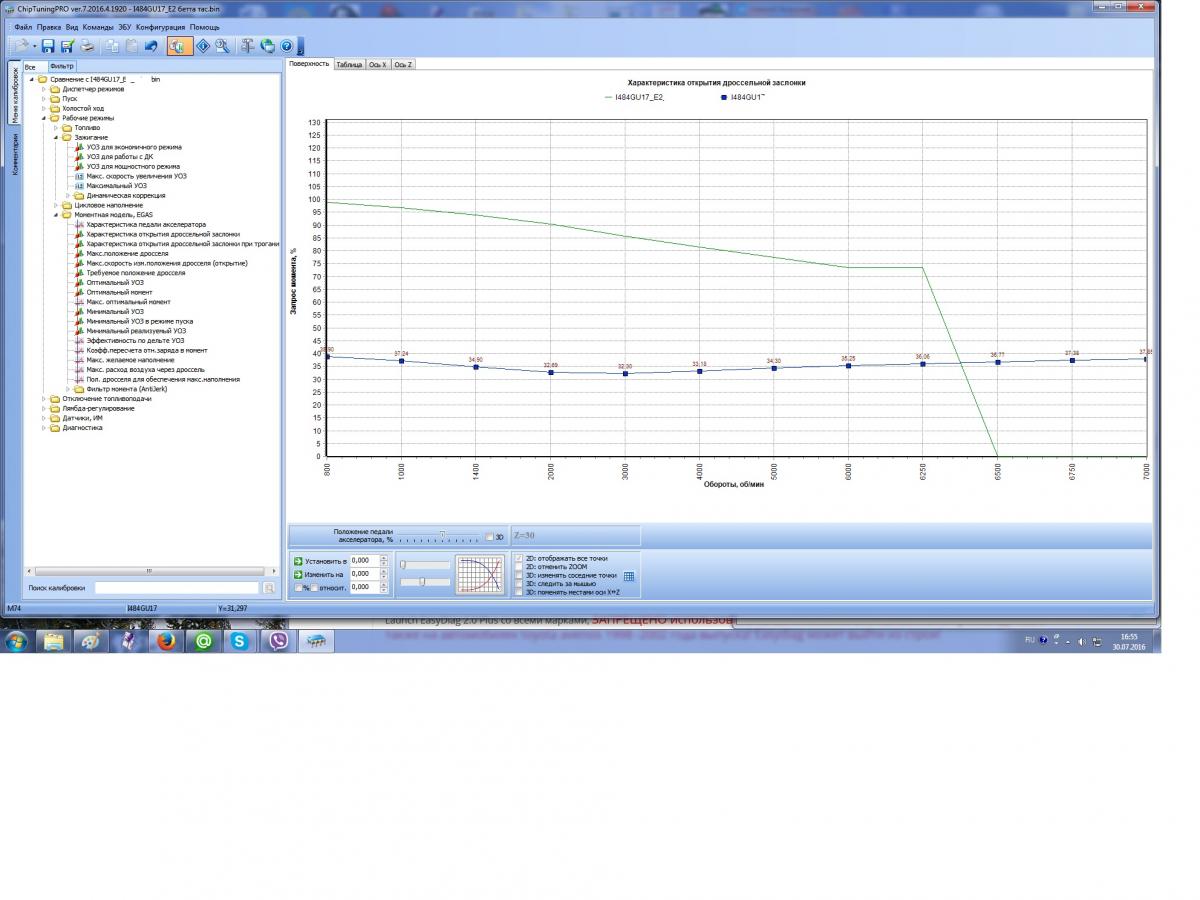

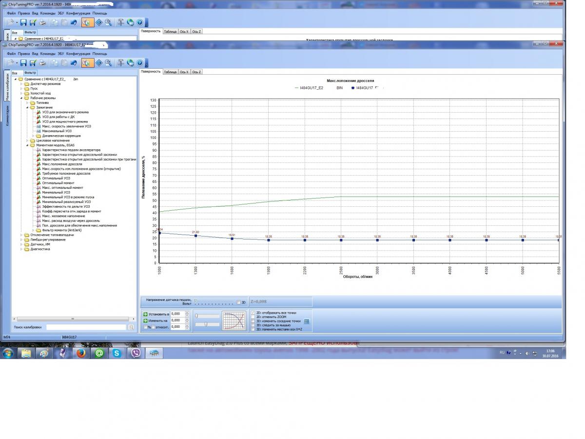

тас Опубликовано 30 июля, 2016 Поделиться Опубликовано 30 июля, 2016 (изменено) тут на днях делал прошивку на м74 без тех условий - сделал так средне на сколько нажал -на столько открылось - не понравилось - скинули - прошивку для сравнения на которой прет - или лыжи не едут или я не чего не понимаю . кто может про комментировать скрины и можно ли комфортно ездить от увиденного ? и самый волнующий вопрос - зачем в отсечке закрывать педаль - отсечка стоит в 6500. Изменено 30 июля, 2016 пользователем тас Ссылка на комментарий Поделиться на другие сайты Поделиться
Ranger Опубликовано 31 июля, 2016 Поделиться Опубликовано 31 июля, 2016 при педали в 30%, требование почти 100%, а что там дальше)))Ну получиться максимум запрос для ускорения с низов, причем. при не большом нажатии на газ.Типа педаль бустер.Все зависит от того, что хочет получить в итоге заказчик.По закрытию, по моему мнению, это плавная отсечка, не топливом, а положением дроселя и тд.Сам не проверял такое решение на данных блоках, но очень похоже. Ссылка на комментарий Поделиться на другие сайты Поделиться
