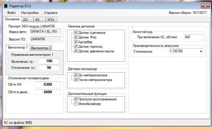

Виталик 522 Опубликовано 5 февраля, 2018 Поделиться Опубликовано 5 февраля, 2018 (изменено) вот то что надо, и не забываем заполнить профиль полностью Изменено 5 февраля, 2018 пользователем Виталик 522 Ссылка на комментарий Поделиться на другие сайты Поделиться
