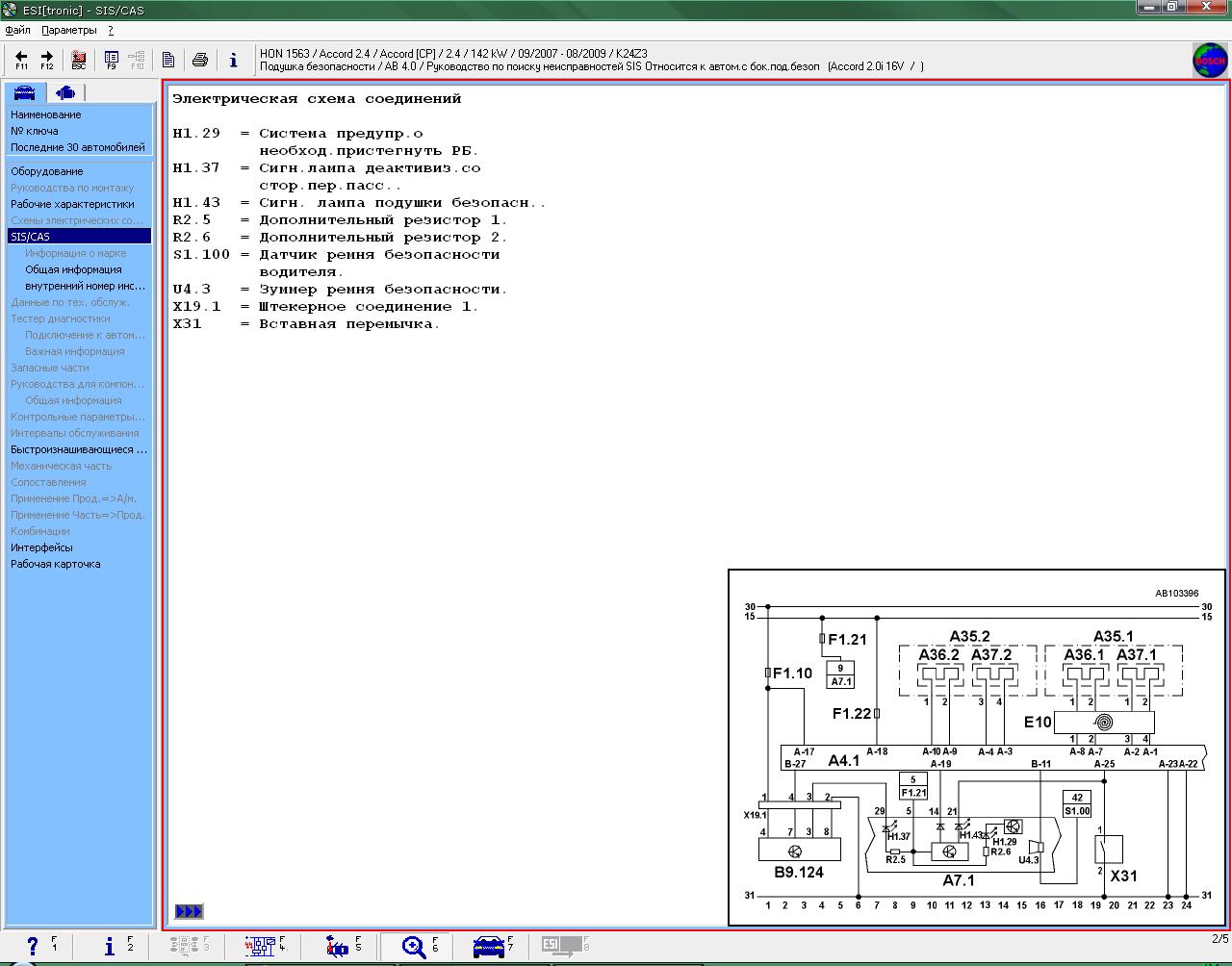

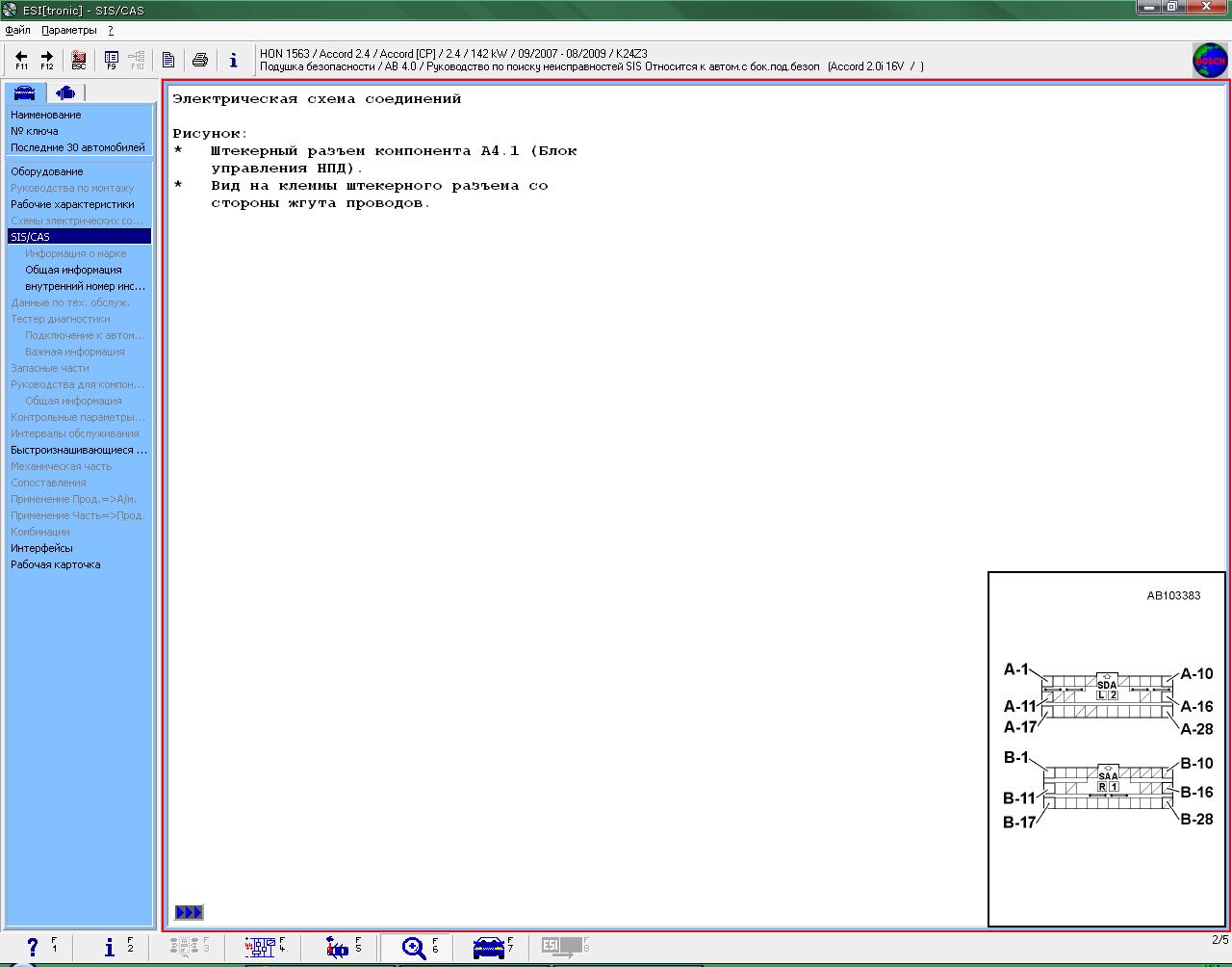

userhome Опубликовано 8 января, 2011 Поделиться Опубликовано 8 января, 2011 Нужно объём и марку дв. а то в Esi их много.Может это поможет Ссылка на комментарий Поделиться на другие сайты Поделиться
