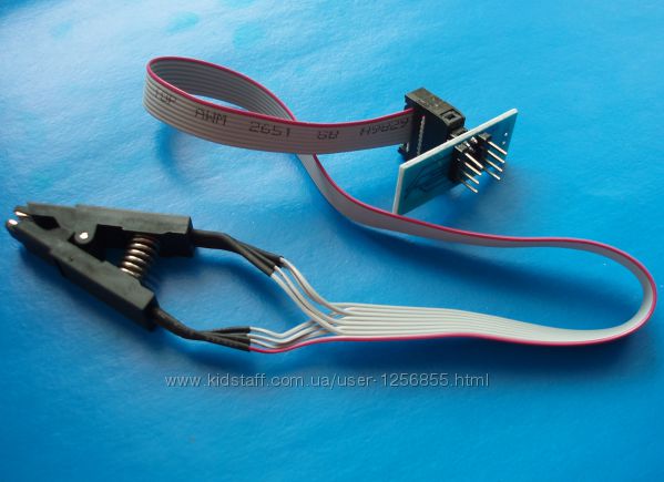

Faritov Опубликовано 27 октября, 2017 Поделиться Опубликовано 27 октября, 2017 програматор с прищепкой и вперед. Ссылка на комментарий Поделиться на другие сайты Поделиться

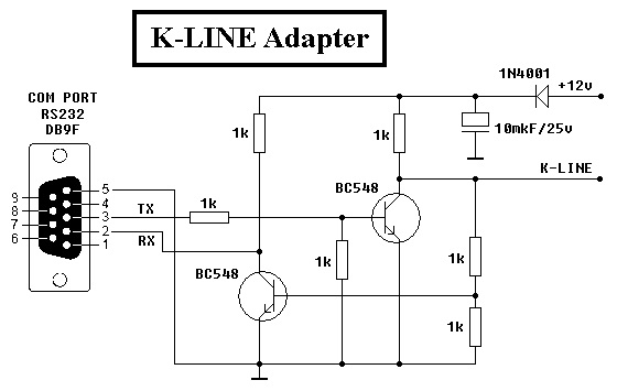

23алексей Опубликовано 15 апреля, 2019 Поделиться Опубликовано 15 апреля, 2019 Подскажите пожалуйста где и какой лучше купить k-line адаптер? Заранее благодарен! Ссылка на комментарий Поделиться на другие сайты Поделиться
Technoman Опубликовано 15 апреля, 2019 Поделиться Опубликовано 15 апреля, 2019 Лучше на чипе FTDI, раньше (в эпоху аппаратного rs 232) вообще на двух транзисторах делали. Я свой первый K-line адаптер делал на чинском PL2303 uart адаптере + L9637D выдранной из ВАЗ-овской АПС-ки, работает до сих пор. Ссылка на комментарий Поделиться на другие сайты Поделиться
Виталик 522 Опубликовано 15 апреля, 2019 Поделиться Опубликовано 15 апреля, 2019 (изменено) сам спаяй, на микросхеме MAX232 и подключи к com порту если нет max 232, можно на транзисторах, тоже работает Изменено 15 апреля, 2019 пользователем Виталик 522 Ссылка на комментарий Поделиться на другие сайты Поделиться
