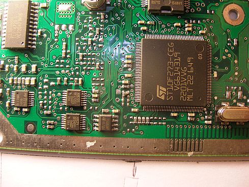

Женек775 Опубликовано 26 января, 2009 Поделиться Опубликовано 26 января, 2009 как доработать бош 7.9.7 +, только путем выпайки чип0резистора и впайки его в другое место? Ссылка на комментарий Поделиться на другие сайты Поделиться
Gladiator Опубликовано 26 января, 2009 Поделиться Опубликовано 26 января, 2009 как доработать бош 7.9.7 +, только путем выпайки чип0резистора и впайки его в другое место? Скачай Чиплодырь здесь на форуме фыложеный, там в хелпе все есть. Ссылка на комментарий Поделиться на другие сайты Поделиться
Женек775 Опубликовано 26 января, 2009 Поделиться Опубликовано 26 января, 2009 Скачай Чиплодырь здесь на форуме фыложеный, там в хелпе все есть. скачал. посмотрел. у меня в блоке почему то нет даже того чип резистора что выпаевать надо. по магазинам прехал нет ни у кого такого. туда можно что нить другое влепить? или искать дальше??? Ссылка на комментарий Поделиться на другие сайты Поделиться
UAH Опубликовано 26 января, 2009 Поделиться Опубликовано 26 января, 2009 скачал. посмотрел. у меня в блоке почему то нет даже того чип резистора что выпаевать надо. по магазинам прехал нет ни у кого такого. туда можно что нить другое влепить? или искать дальше??? Если у тебя блок 797+ то резистор нужно с одного места выпаять и запаять в другое , после програмирования вернуть назад. А если 797 без плюса то на время програмирования запаивается 2 по 6ком. Там все в хелпе описано. Ссылка на комментарий Поделиться на другие сайты Поделиться
