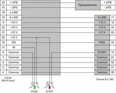

камелом Опубликовано 7 ноября, 2009 Поделиться Опубликовано 7 ноября, 2009 На сколько мне известно, при заливке самозагружайки, перепаивать резистор не надо, но кабель доработать нужно. Хотя могу и ошибаться, переделка применительно к 7.9.7+. Если комбилодырем, тогда перепайка, шнур стандартный. Ссылка на комментарий Поделиться на другие сайты Поделиться
NesSan Опубликовано 18 ноября, 2009 Поделиться Опубликовано 18 ноября, 2009 (изменено) камелом сказал: На сколько мне известно, при заливке самозагружайки, перепаивать резистор не надо, но кабель доработать нужно. Хотя могу и ошибаться, переделка применительно к 7.9.7+. Если комбилодырем, тогда перепайка, шнур стандартный. Доработать кабель- это как? У меня k-line. Блок М73 Автэл. Кто-то писал, что open box чуть ни через диагнозу без доработок шьет. Изменено 18 ноября, 2009 пользователем NesSan Ссылка на комментарий Поделиться на другие сайты Поделиться
камелом Опубликовано 21 ноября, 2009 Поделиться Опубликовано 21 ноября, 2009 (изменено) Первый стандартный, второй доработанный под использование программы от DIK для самозагружаек Изменено 21 ноября, 2009 пользователем камелом Ссылка на комментарий Поделиться на другие сайты Поделиться
POTAP 123 Опубликовано 21 ноября, 2009 Поделиться Опубликовано 21 ноября, 2009 камелом сказал: Первый стандартный, второй доработанный под использование программы от DIK для самозагружаек 5 лет пользуюсь одним шнурком,комбик,чиплодер,самозагружайки,всё работает без всяких доработок. Ссылка на комментарий Поделиться на другие сайты Поделиться
камелом Опубликовано 21 ноября, 2009 Поделиться Опубликовано 21 ноября, 2009 (изменено) POTAP 123 сказал: 5 лет пользуюсь одним шнурком,комбик,чиплодер,самозагружайки,всё работает без всяких доработок. камелом сказал: Первый стандартный, второй доработанный под использование программы от DIK для самозагружаек BOSH_Flasher Программа создаёт самозагружаемые прошивки на основе обычных с поддержкой закриптованных(SMS-Soft). Шьёт по диагностике но прямо на машине не получится, надо следующий разъем: 23, 35, 51, 61, 80 земля 12, 13, 44, 63 плюс 71 K-line Только для Bosh M797+. Цена программы 400р. Регистрация с привязкой к компьютеру одному, второй компьютер - вторая регистрация. Созданные файлы самозагружаемых прошивок также имеют привязку к конкретному компьютеру и на других работать не буду. ЛИЦЕНЗИОННОЕ СОГЛАШЕНИЕ Программа поставляется по принципу «как есть». Никаких гарантий не прилагается и не предусматривается. Вы используете это программное обеспечение на свой страх и риск. Автор не будет отвечать ни за какие потери или искажения данных, любую упущенную выгоду или повреждение оборудования и транспортных средств в процессе использования или неправильного использования этого программного обеспечения Изменено 21 ноября, 2009 пользователем камелом Ссылка на комментарий Поделиться на другие сайты Поделиться
