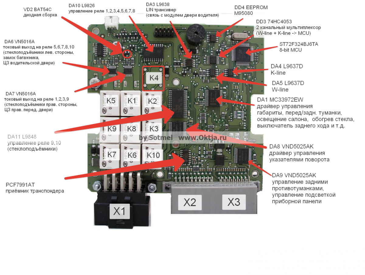

Серёга Электрик Опубликовано 5 июля, 2014 Поделиться Опубликовано 5 июля, 2014 Доброго времени, коллеги. Вопрос про поворотники в приоре. Горит вся левая сторона и никак не выключается. Только скидывание клеммы акб спасает)). Аварийка тож не работает. Думал реле залипло , ударил по блоку, что-то там отвалилось и тут же пошли попискивания (озвучивание мигания поворотов). НО! Повороты не моргают. Разобрал блок, микросхема, отмеченная на фото, отвалилась от платы из-за нагрева. Значит управление поворотками на нее приходит... Интересно вот что: 1. поворотниками управляет только она или она лишь коммутирует реле 2 почему она могла накрыться На днях приезжал клиент с такой проблемой. Уехал за новым блоком. А вчера еще один звонил с тем же вопросом. Может обсудим? А то гугл упорно молчит про эту неисправность или инфы ничтожно мало. Очень спасибо всем) Ссылка на комментарий Поделиться на другие сайты Поделиться

sotmel Опубликовано 13 июля, 2014 Поделиться Опубликовано 13 июля, 2014 скурив "от и до" данный топик несколько раз и ещё кучу статей в интернете, подробно изучив схему систематизировал изложенную тут инфу, вот что получилось: специально не стал расписывать некоторые вещи, кто шарит - то догонит...., был очень приятно удивлён увидев это в практическом применении тазопрома! да здравствуют электрики тыкающие куда попало лампочными контрольками и криворукие установщики сигналок, работой нас обеспечили! PS Думаю тему можно считать закрытой. Ссылка на комментарий Поделиться на другие сайты Поделиться

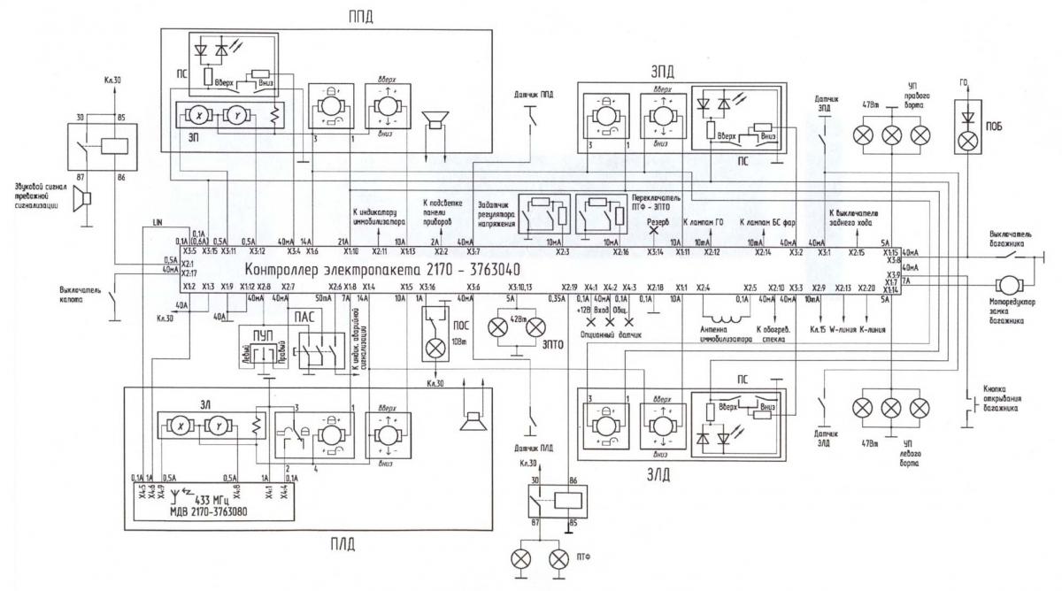

jeka939 Опубликовано 29 июля, 2014 Поделиться Опубликовано 29 июля, 2014 Оно? Ссылка на комментарий Поделиться на другие сайты Поделиться
SOLID Опубликовано 29 июля, 2014 Поделиться Опубликовано 29 июля, 2014 Аха,интересно если на калину поставить работать будет?просто на приоровском микру сменил,проверить негде,есть своя калина люкс. Ссылка на комментарий Поделиться на другие сайты Поделиться
romelo Опубликовано 30 июля, 2014 Поделиться Опубликовано 30 июля, 2014 В 29.07.2014 в 11:48, SOLID сказал: Аха,интересно если на калину поставить работать будет?просто на приоровском микру сменил,проверить негде,есть своя калина люкс. Блоки целиком не взаимозаменяемы. микросхемы можно. Ссылка на комментарий Поделиться на другие сайты Поделиться
