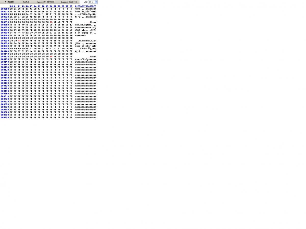

Миру-beer Опубликовано 3 апреля, 2016 Поделиться Опубликовано 3 апреля, 2016 (изменено) Знает ли кто-нибудь как активировать одновременное открытие всех дверей в дампе электропакета? Или может есть дампы с активированным. Блок электропакета на диагностику не выходит, иммо отключен, ключ с кнопками неисправен. Авто 2007 года. Изменено 3 апреля, 2016 пользователем Миру-beer Ссылка на комментарий Поделиться на другие сайты Поделиться
OreXov Опубликовано 4 апреля, 2016 Поделиться Опубликовано 4 апреля, 2016 Вот так пробуй. Вот так пробуй. Ссылка на комментарий Поделиться на другие сайты Поделиться

Миру-beer Опубликовано 5 апреля, 2016 Поделиться Опубликовано 5 апреля, 2016 (изменено) Как обещал отписываюсь. Способ не сработал. Структура дампа отличалась в корне. Блок 2170-3763040 с 95080. На связь не выходил потому что был отрезан при удалении иммо. Залил чистый дамп с активированными 4 дверями от другого блока. Кому нужно дамп прилагаю. В 04.04.2016 в 14:14, Valhala сказал: Блин, где ж ты раньше был?(( Пришлось всю схематику на сигналке менять. Лень, двигатель прогресса. Мне вот лень было 3 релюхи вешать))) 2170-3763040_95080_clear_4door.binПолучение информации... Изменено 5 апреля, 2016 пользователем Миру-beer Ссылка на комментарий Поделиться на другие сайты Поделиться
