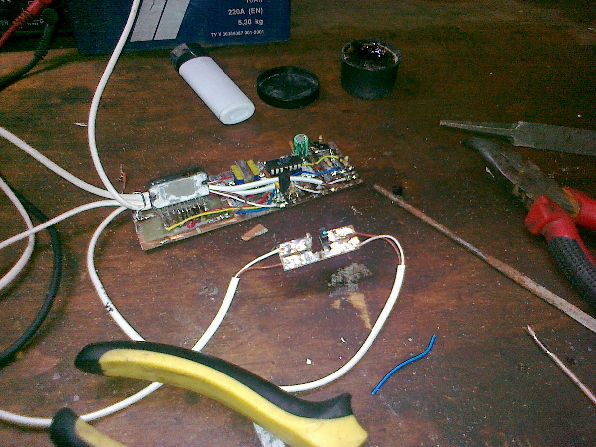

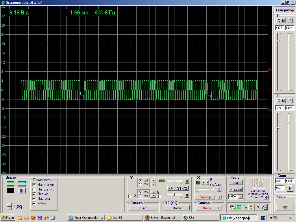

Stalt Опубликовано 6 сентября, 2011 Автор Поделиться Опубликовано 6 сентября, 2011 начал переделывать ДПКВ под оптопару.... фотки 8-ми сантиметрового диска, платы, схема и осциллограмма выходного сигнала на январь... Январь сигнал переваривает нормально... надо теперь грамотно диск разместить и датчики Ссылка на комментарий Поделиться на другие сайты Поделиться
