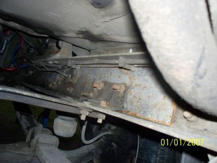

Radmil Опубликовано 20 января, 2011 Автор Поделиться Опубликовано 20 января, 2011 А куда,какие вставки ставили дружище? Я на своей тоже ставил под кабину, под газовый баллон. В 3-х местах стягивал траверсами самодельными. По ходу метал гамно. Цены на авто космические могли бы конечно и по-лучше собирать машинки. Ссылка на комментарий Поделиться на другие сайты Поделиться

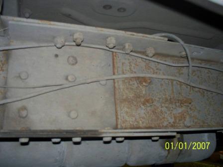

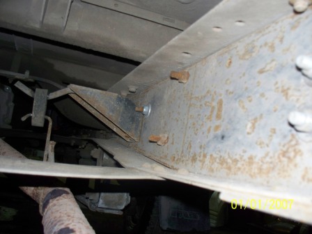

андрей59 Опубликовано 21 января, 2011 Поделиться Опубликовано 21 января, 2011 4 металические полосы внутрь рамы с переднего конца до середины - толщина около 5мм (что, за метал незнаю - пацаны на завод заказывали (свёрла приходилось затачивать после каждого отверстия)). Вставки притянуты к раме болтами, где мешались заводские заклёпки срезали и заменяли болтами, если надо - могу в выходные фотографии сделать данного шедевра. А насчёт получше - в данной ценовой нише кроме газа автомобилей нет, они этим и пользуются. Да и чем меньше затраты, тем лучше для производителя. Автомобиль Газель - это коммерческое направление , только для кого ?????? Для владельца или сервисов - это вопрос........... Ссылка на комментарий Поделиться на другие сайты Поделиться
Loki_7 Опубликовано 21 января, 2011 Поделиться Опубликовано 21 января, 2011 Видел на термобудке в раму от начала до конца швеллер загнали то ли 7 на 7 толи 7 на 10 не помню. Неделю где то делали .Говорил все пришлось скидывать . Гемморой еще тот. Ссылка на комментарий Поделиться на другие сайты Поделиться
андрей59 Опубликовано 21 января, 2011 Поделиться Опубликовано 21 января, 2011 Да повозиться пришлось - чего для друзей не сделаешь, а на станции у нас им заряжали по 4500 р. за 1 штуку (10 часов работы каждая) , да и то слесаря браться не хотели, вот и делали сами. Ссылка на комментарий Поделиться на другие сайты Поделиться

андрей59 Опубликовано 23 января, 2011 Поделиться Опубликовано 23 января, 2011 (изменено) Вот эта доработка (единственное подъёмника свободного не было,а он торопился - поэтому пока только вот так, но если надо какие - либо места поконкретнее или общий вид - попрошу ещё раз пересечься). Тебе как обладателю ГАЗели думаю понятно будет. Изменено 23 января, 2011 пользователем андрей59 Ссылка на комментарий Поделиться на другие сайты Поделиться
Radmil Опубликовано 24 января, 2011 Автор Поделиться Опубликовано 24 января, 2011 Спасибо дружище огромное!Все понятно!Буду заниматься,тем более по этой машинке знаю где слабые места на раме. Ссылка на комментарий Поделиться на другие сайты Поделиться
