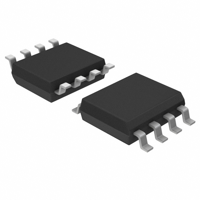

ZINZIYAHO Опубликовано 27 июня, 2012 Поделиться Опубликовано 27 июня, 2012 привет. не поможете? сгорел ебу на 306 2.0 хди 2000 года есть другой б/у ебу со свалки ни ключей ничего нет только мозги смогу ли я тот ебу поставить на свою и туда прописать свои ключи в наличии есть лексиа3 Ссылка на комментарий Поделиться на другие сайты Поделиться
Denlozikevich Опубликовано 27 июня, 2012 Автор Поделиться Опубликовано 27 июня, 2012 епром перепаяй из старого блок в новый и катайся спокойно Ссылка на комментарий Поделиться на другие сайты Поделиться
ZINZIYAHO Опубликовано 27 июня, 2012 Поделиться Опубликовано 27 июня, 2012 паять умею вот совсем без понятий как он выглядит сможете фото скинуть Ссылка на комментарий Поделиться на другие сайты Поделиться
alsevsk Опубликовано 28 июня, 2012 Поделиться Опубликовано 28 июня, 2012 Вот такая штука с надписью 95160 (вроде) Ссылка на комментарий Поделиться на другие сайты Поделиться
