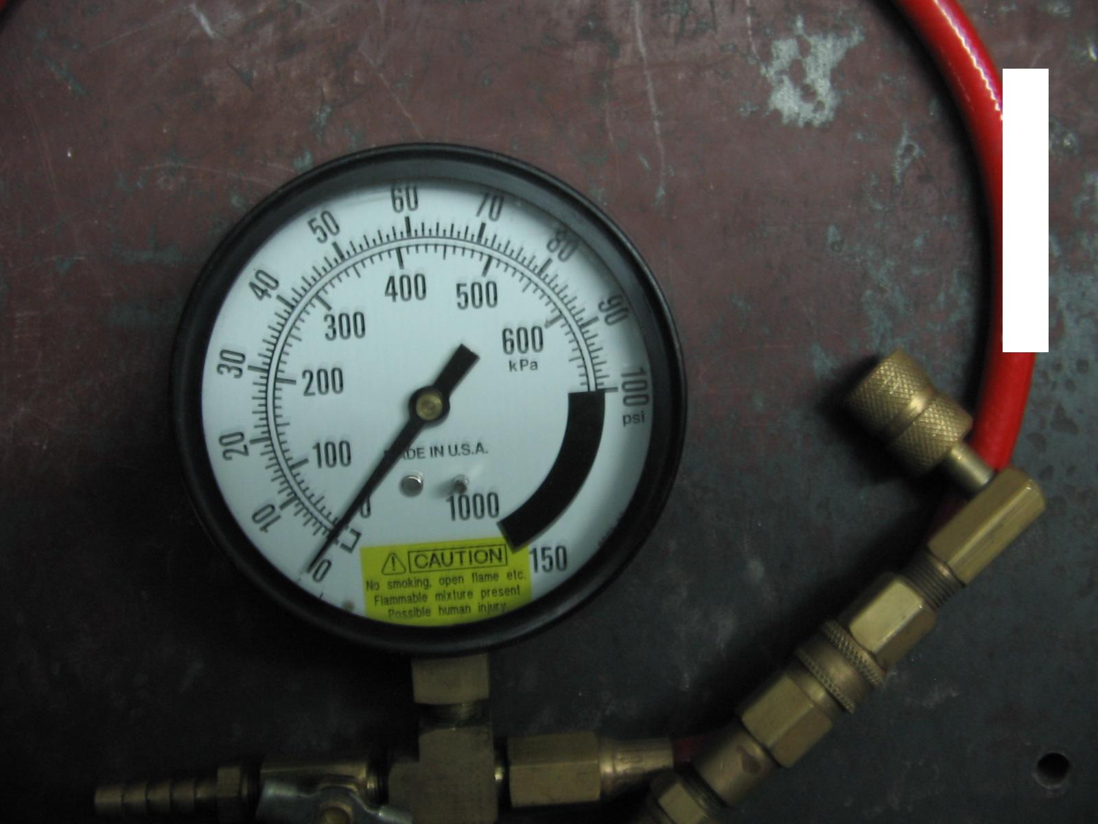

BOLTON Опубликовано 16 февраля, 2009 Автор Поделиться Опубликовано 16 февраля, 2009 2,5 на системе с обраткой,при перегазовке к 3 ,при пережатии обратки должен давануть 5 ,нет значит машинка не будет дустовать и тюновая прошивка сделает вообще с неё черепаху 'Slavik k' прошу прошения Вы правы, я просто не по той шкале на своем манометре посмотрел, ( манометр имеит две шкалы -psi --- kPa) фото манометра в свое оправдания прилагаю 'Slavik k' также прошу прощения что в этой теме; Чип-Тюнинг \Прошивки ВАЗ\Bosch 7.9.7 я описываю данные автомобиля и свою проблему с этим авто , думаю что через дня два-три можно будет удалить некоторые мои посты или перенести в другой раздел , так чтобы не засорять этот раздел и тем более эту тему : на Вашем форуме я второй день но вижу что у Вас более менее все разложенно по полочкам. Ссылка на комментарий Поделиться на другие сайты Поделиться
