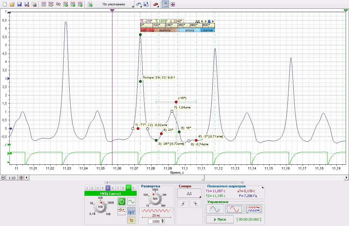

akm Опубликовано 10 сентября, 2015 Поделиться Опубликовано 10 сентября, 2015 Здравствуйте. Машина ВАЗ 2107, при езде выше 3500об не раскручивает и больше 80км не едит.(на ХХ работает нормально).Проверил топливоподачу, ВВ, компрессия по 12 во всех. по диагностике тоже нормально. Проверил катализатор по противодавлению, скрин ниже, вроде бы забит Лезу выкручиваю ДК, проверяем едем - машина ожила крутит до 5000об и едет 120км. Отправил клиента удалять катализатор. Он звонит через час, что дома пробил дырку ломом в нем (3-4см), но машина все равно не едит. Вопрос мог ли я ошибится с диагнозом, разве отключение ДК могло дать такие результаты (я его выкрутил и снял - отключил разем), или он там сам чтото намутил. Ссылка на комментарий Поделиться на другие сайты Поделиться
Ларёк Опубликовано 10 сентября, 2015 Поделиться Опубликовано 10 сентября, 2015 И ДК мог дать такие результаты, а может выпуск забит после ката..(отвалилась перегородка в глушаке...). Коррекция по ДК на скорости какая? Ссылка на комментарий Поделиться на другие сайты Поделиться
Аль-кор Опубликовано 10 сентября, 2015 Поделиться Опубликовано 10 сентября, 2015 akm, лучьше бы теорию почитал, чем на разных форумах задавать один и тот же вопрос....или дождался бы ответа на одном форуме, а потом написал бы в другом. Или ты экзаменуешь форумчан? Не стал на том форуме отвечать, та же как и другие коллеги. Почему? Данных мало!!! Научитесь сначало правельно задавать вопросы. Ни этот, ни то форум не является клубом экстрасексов. Задам здесь вам в помощь несколько вопросов. "Проверил топливоподачу," Какое давление на холостых, на прогазовке, на мощностном режиме, производительность ЭБН? Состояние топливных фильтров? Вы сами меняли? ...или поверили на слова клиента, что там все чисто и его меняли недавно(года 2-3 назад)? Как с адсорбером? ВВ, Какие провода и свечи? Сопротивление замеряли? Осц ВВ смотрели на прогазовке? Не поверю, что бы там не были аномалии... После тестовой поездки вы ради интереса не смотрели свечи? Какие они? (примитивно, но верно). по диагностике тоже нормально Первый вопрос: АЦП ДМРВ? Дальше нужно? Качество бенза? Время вспрыска на ХХ? На прогазовке? Цикловое наполнение? Шаги РХХ? Что показывало ДК до и после пробития ката? Когда регулировались клапана? (Компрессия еще не показатель). Метки ГРМ? Нашел противоречия в вашем сообщение. Лезу выкручиваю ДК, проверяем едем - машина ожила крутит до 5000об и едет 120км. Он звонит через час, что дома пробил дырку ломом в нем (3-4см), но машина все равно не едит. Вы сами проверяли "после"? Что то мне здается, что вы немного лукавите. Ну и последний вопрос: Машина ВАЗ 2107 Какой софт? сток? тюн? кто афтар? Есть еще куча вопросов, но мне кажется, что на первое время и этих хватит. Еслы вы все перепроверите сами еще раз, то уверен, что найдете причину неисправности самит. Успехов! Ссылка на комментарий Поделиться на другие сайты Поделиться
