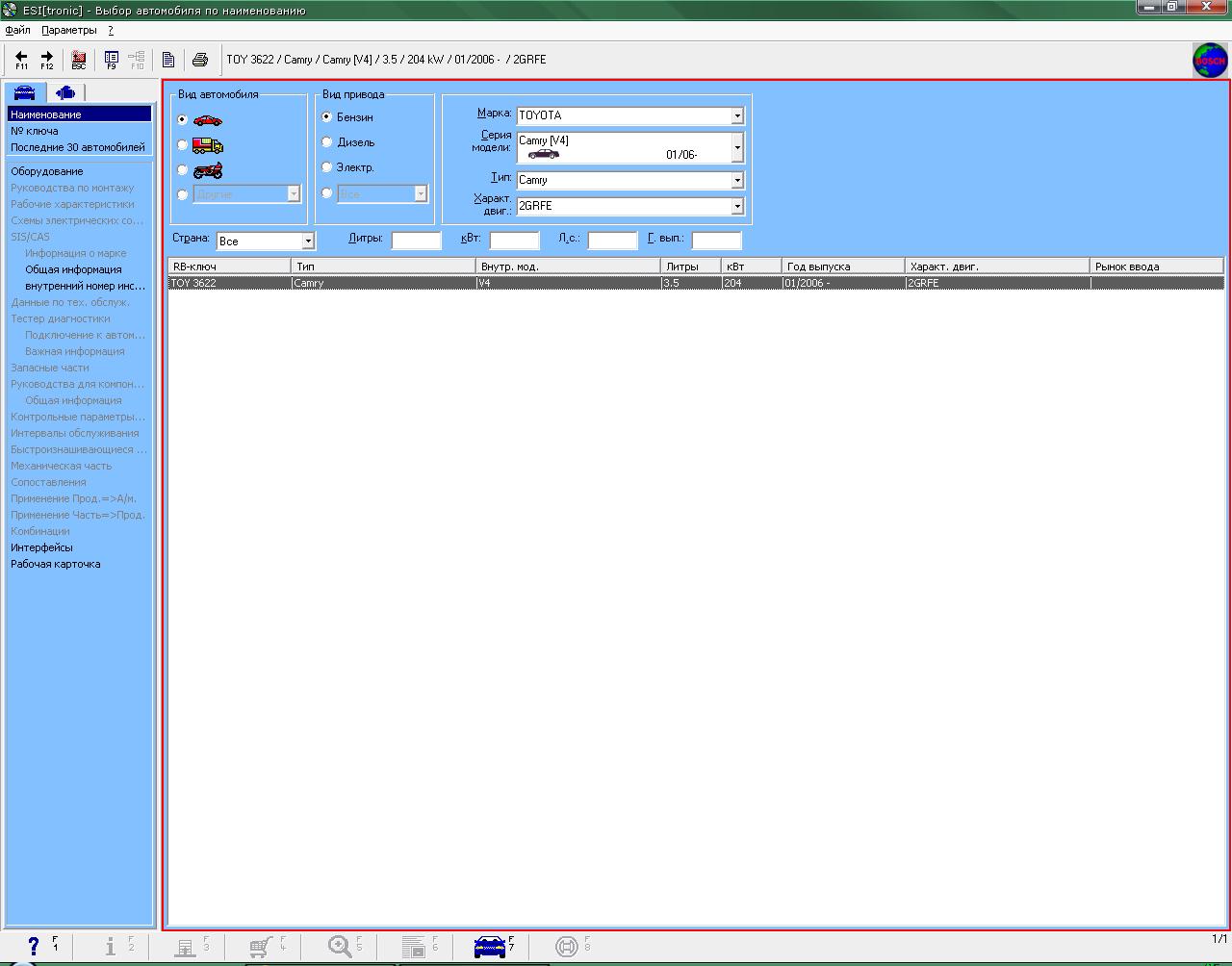

Даже в Esi нет такого дв.Вы првильно написали параметры?
да правильно. вот вин JTNBK40K603032652
тип двигателя 2GR тип комплектации GSV40L
Изменено пользователем alik77777
  • Upvote 1

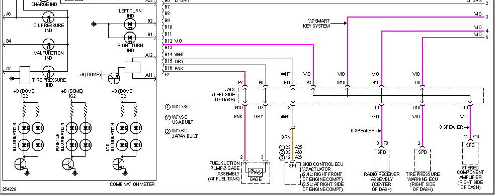

Там должна быть CAN шина абс выдает сигнал в моторную шину. Другие блоки сами его считывают.Ошибка скорее всего связана с датчиком выходного вала АКП. Надо смотреть ошибки в других блоках.CAN наCamry с 2005 года.Схемы есть в митчеле.
Никакого кана нет. На В14 приходит сигнал с блока АБС потом с В12 выходит на все остальные блоки аналоговый сигнал. Посмотри магнитофон, его могли менять и посадили сигнал скорости на массу
Залеь в митчел там и этот мотор есть и описание к нему. В поиске вбьеш код ошибки. Ну а там информации для размышления .
ошибка P0500 как правило прописывается как следствие ошибок по датчикам скорости в АБС, если надо кину методу поиска неисправности по этой ошибке
