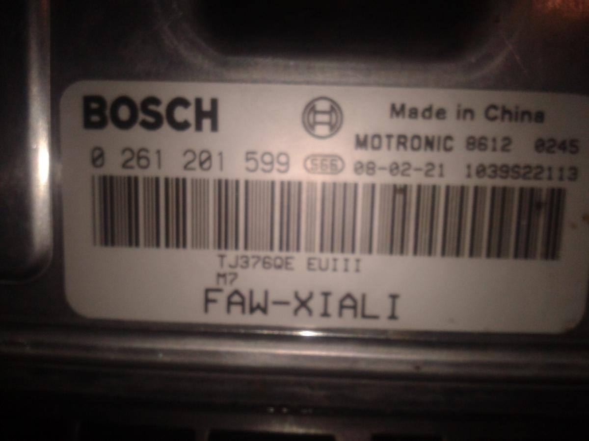

vano11 Опубликовано 15 января, 2011 Поделиться Опубликовано 15 января, 2011 (изменено) На Серпуховской а.м. ОКА стоит китайскй 3х цилиндровый двигатель и китайский ЭБУ. На крышке выбито крупнями буквами MOTRONIC на бумажной бирке FAW-XIALI BOSH M1.5.4 EIII Внетри ПЗУ с УФ стиранем 27Х512. Вроде похож на ВАЗовский BOSH M1.5.4 но прошивка в CTP3.21 full при открытии предлагает открыть как Микас76 и похоже неправильно все отображается, в индификаторах кракозяблики, китайцы свой шрифт наверно воткнули. Кто знает что это за зверь? Чем можно чипануть (немного кое что подправить)? Может кто подбросит карты, XDF или DAMOS на это китайское чудо. Изменено 15 января, 2011 пользователем vano11 Ссылка на комментарий Поделиться на другие сайты Поделиться

vano11 Опубликовано 20 января, 2011 Автор Поделиться Опубликовано 20 января, 2011 Вот выложил. Но это я скачал с инета, за достоверность не отвечаю. TJ376QE_03_FD4606CA.rar Ссылка на комментарий Поделиться на другие сайты Поделиться

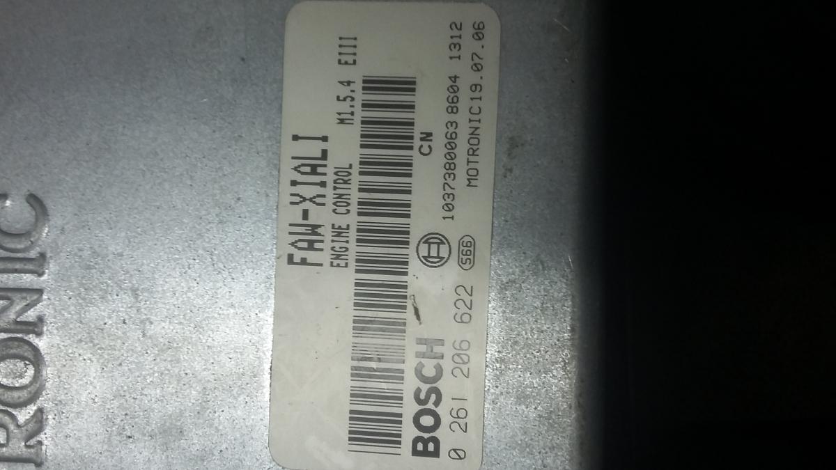

Turchik Опубликовано 23 марта, 2016 Поделиться Опубликовано 23 марта, 2016 (изменено) У меня ока Евро 2 , Bosch 1.5.4 датчики все как у наших только вместо ДМРВ ДАД. За прошивку Евро 3 отдельное спасибо, очень долго искал. Изменено 23 марта, 2016 пользователем Turchik Ссылка на комментарий Поделиться на другие сайты Поделиться

aleksay070 Опубликовано 28 июля, 2016 Поделиться Опубликовано 28 июля, 2016 доброго время у кого нибудь есть фото платы блока Ссылка на комментарий Поделиться на другие сайты Поделиться
