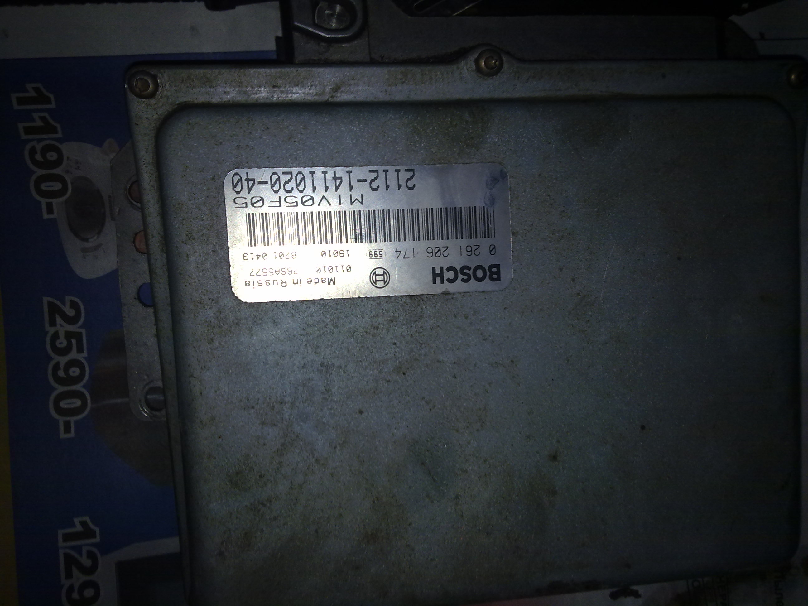

Sanya519 Опубликовано 23 января, 2011 Поделиться Опубликовано 23 января, 2011 Сфотогрaфируй блок дa выложи мы хоть посмотрим чо тaм, a то тaк и будeм годaть. Ссылка на комментарий Поделиться на другие сайты Поделиться

Dennik Опубликовано 26 января, 2011 Автор Поделиться Опубликовано 26 января, 2011 Фото блока Ссылка на комментарий Поделиться на другие сайты Поделиться
Sanya519 Опубликовано 26 января, 2011 Поделиться Опубликовано 26 января, 2011 Фото блока Ну блок Бошь 1.5.4 - 40 под 16кл, если его надо поставить на 8кл надо менять прошивку (это при условии что евро 2 тобишь 60 блок получится), если Р83(одновременный впрыск) то менять прошивку и 2диода допоять, а 1убрать. Ну и проводку под одновременный впрыск. Ссылка на комментарий Поделиться на другие сайты Поделиться
alik77777 Опубликовано 26 января, 2011 Поделиться Опубликовано 26 января, 2011 Фото блока теперь все ясно, в следущий раз правильно надо писать что блок 2112, самый нормальный вариант выше упоменулось, переделать под Р83 1 Ссылка на комментарий Поделиться на другие сайты Поделиться
