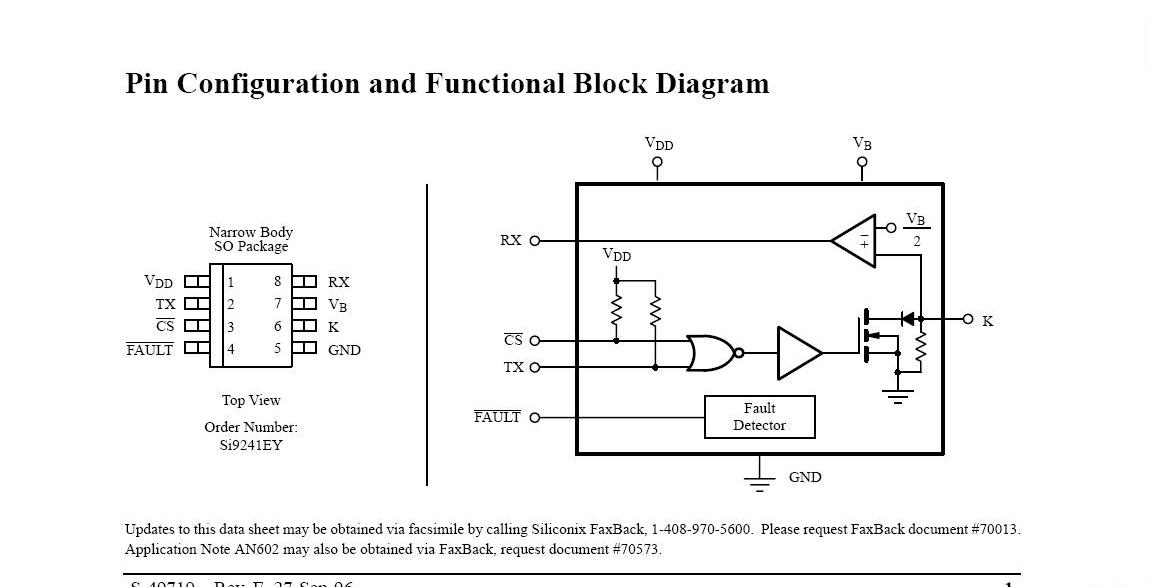

052 Опубликовано 1 октября, 2011 Поделиться Опубликовано 1 октября, 2011 Здравствуйте.Получил суперваг от китайцев.В итоге кан работает, а к-линия нет(тест самодиагностики). Не пойму правда причину.По к-линии при диагностике АБС вспыхивают лампы на приборке на какой-то миг и гаснут.Естественно всё остальное (катлета, командер, обд200) не пашут.А для баловства в машинах где нет к-линии и UDSа-вполне приемлемая игрушка. Ссылка на комментарий Поделиться на другие сайты Поделиться
052 Опубликовано 3 октября, 2011 Поделиться Опубликовано 3 октября, 2011 Поглядите люди у кого сей девайс имеется какие там микрухи на выходе стоят. 1 Ссылка на комментарий Поделиться на другие сайты Поделиться
macik001 Опубликовано 3 октября, 2011 Поделиться Опубликовано 3 октября, 2011 (изменено) А может всё-таки К это 7-я нога? А это из даташита на SI9241AEY: Operating Power Supply Range 6 V VBAT 36 V Reverse Battery Protection Down to VBAT –24 V Standby Mode With Very Low Current Consumption IBAT(SB) = 1 A @ VDD = 0.5 V Low Quiescent Current in OFF Condition IBAT = 120 A and IDD 10 A ISO 9141 Compatible Изменено 3 октября, 2011 пользователем macik001 Ссылка на комментарий Поделиться на другие сайты Поделиться
052 Опубликовано 3 октября, 2011 Поделиться Опубликовано 3 октября, 2011 А может всё-таки К это 7-я нога? А это из даташита на SI9241AEY: Operating Power Supply Range 6 V VBAT 36 V Reverse Battery Protection Down to VBAT –24 V Standby Mode With Very Low Current Consumption IBAT(SB) = 1 A @ VDD = 0.5 V Low Quiescent Current in OFF Condition IBAT = 120 A and IDD 10 A ISO 9141 Compatible Ну, вроде прозвонил от фишки ОБД(7 нога к-линия ) до 6 ноги воображаемого 9241( там видать китайцы не то впаяли), как навсех шнурках.Нога то 6 ,вроде по мануалу.Подскажите, может ошибаюсь. Ссылка на комментарий Поделиться на другие сайты Поделиться
macik001 Опубликовано 3 октября, 2011 Поделиться Опубликовано 3 октября, 2011 Всё правильно и микросхема не воображаемая Ссылка на комментарий Поделиться на другие сайты Поделиться
052 Опубликовано 4 октября, 2011 Поделиться Опубликовано 4 октября, 2011 Всё правильно и микросхема не воображаемая Да ,спасибо, буду менять её :AllSmail (6): Ссылка на комментарий Поделиться на другие сайты Поделиться
