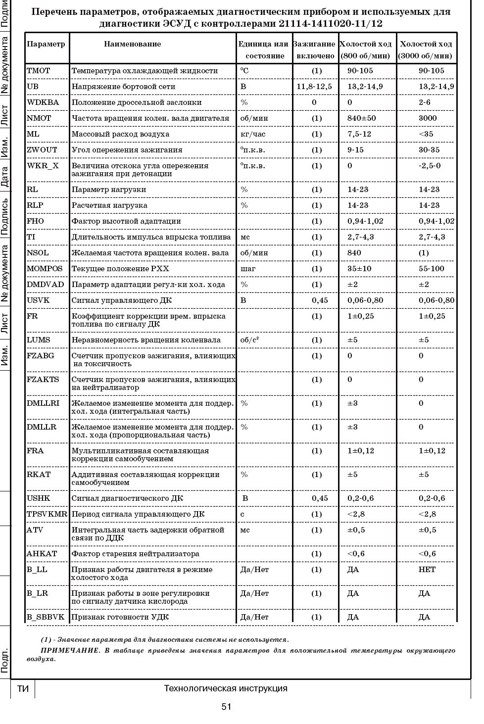

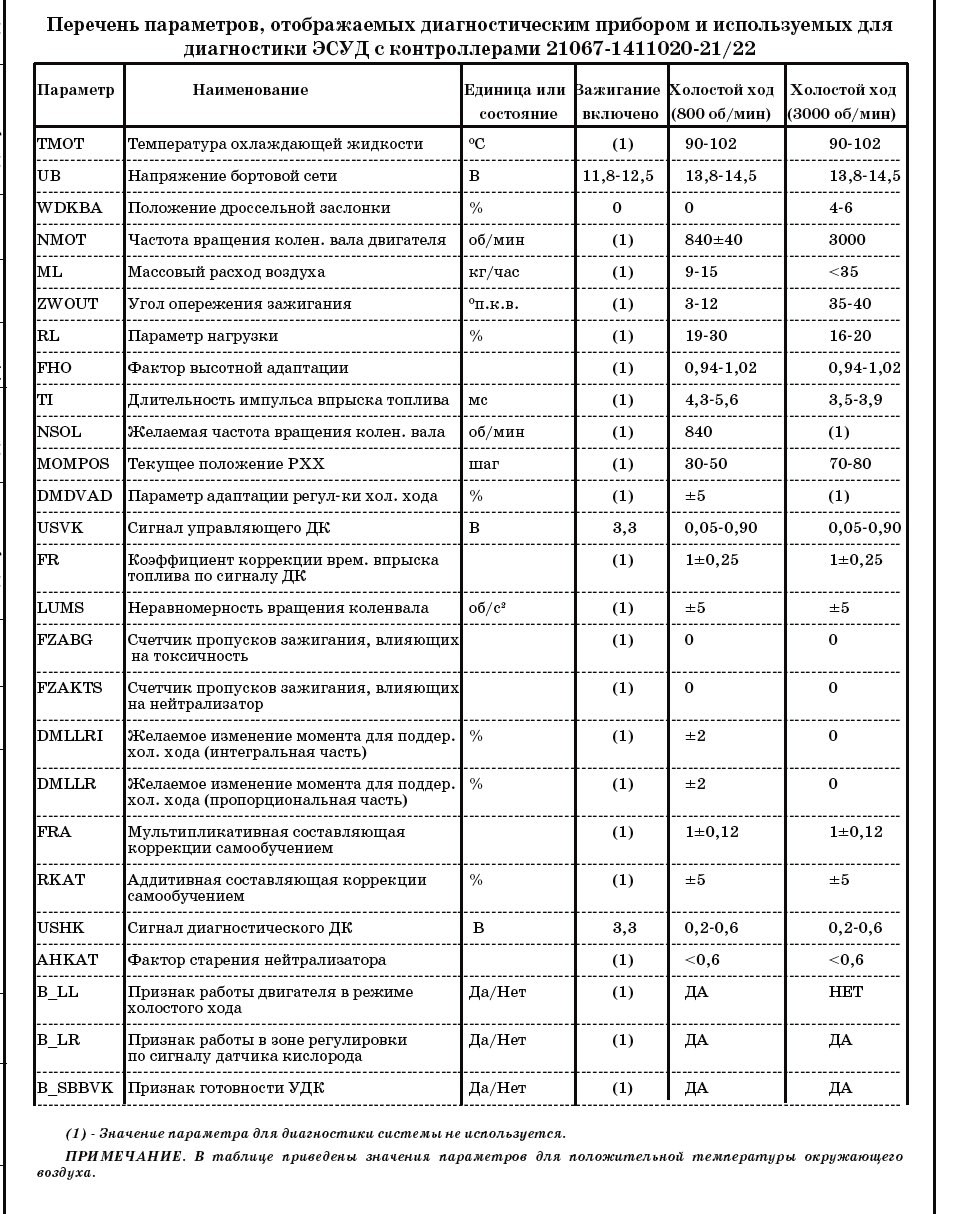

449 Опубликовано 23 января, 2011 Поделиться Опубликовано 23 января, 2011 мужики скажите мне пожалуйста где я могу почитать о пораметрах на ваз и газ таких как например :коэффицинт коррекции времени открытия форсунок,часовой расход топлива,время открытия форсунок и т.д. пользуюсь смс диагностикой подскажите хоть что то за каждое слово очень благодарен Ссылка на комментарий Поделиться на другие сайты Поделиться
qvakin Опубликовано 23 января, 2011 Поделиться Опубликовано 23 января, 2011 читай,все там написано 2104-e2.rar 4 Ссылка на комментарий Поделиться на другие сайты Поделиться
qvakin Опубликовано 23 января, 2011 Поделиться Опубликовано 23 января, 2011 еще m797_1,6_e3.rar 1 Ссылка на комментарий Поделиться на другие сайты Поделиться
qvakin Опубликовано 23 января, 2011 Поделиться Опубликовано 23 января, 2011 и еще m797-e2.rar 1 Ссылка на комментарий Поделиться на другие сайты Поделиться
userhome Опубликовано 23 января, 2011 Поделиться Опубликовано 23 января, 2011 Много интересного тип.парам.rar 5 Ссылка на комментарий Поделиться на другие сайты Поделиться
