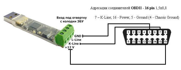

Юлёныш Опубликовано 5 ноября, 2015 Поделиться Опубликовано 5 ноября, 2015 Всем доброго... При диагностике (BM9213) плюс и массу обязательно брать с колодки диагностики? или можно напрямую запитать адаптер, а с колодки только К-линию взять? Ссылка на комментарий Поделиться на другие сайты Поделиться
dimon77777 Опубликовано 5 ноября, 2015 Поделиться Опубликовано 5 ноября, 2015 удачи! Ссылка на комментарий Поделиться на другие сайты Поделиться
андрей59 Опубликовано 5 ноября, 2015 Поделиться Опубликовано 5 ноября, 2015 Всем доброго... При диагностике (BM9213) плюс и массу обязательно брать с колодки диагностики? или можно напрямую запитать адаптер, а с колодки только К-линию взять? Можно адаптер запитывать напрямую. Ссылка на комментарий Поделиться на другие сайты Поделиться
