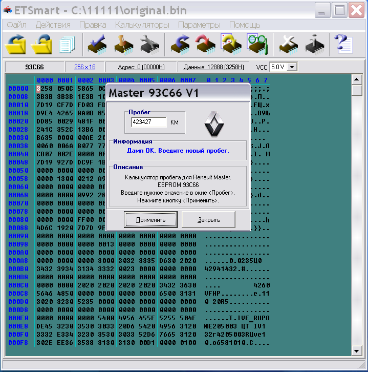

mercedes Опубликовано 23 января, 2011 Поделиться Опубликовано 23 января, 2011 Добрый вечер. Ситуация такая принесли тахограф для отмотки пробега. Эпром 93с66. Прочитал дамп и откоректировал Licznik V4.0 и Tachosoft залил обратно включаю а вместо пробега 00. Пробовал играться со свапом результата ноль.Может кто подскажет в чём моя ошибка. Дамп прилогаю до и после.Читал омегои. ford transit.zip Ссылка на комментарий Поделиться на другие сайты Поделиться

mercedes Опубликовано 24 января, 2011 Автор Поделиться Опубликовано 24 января, 2011 Когда заливаю его оригенелную прошивку все ок. На форуме была уже такая проблема парен так её и не решил (http://www.auto-bk.ru/forum/topic/11464/page__p__100532__hl__+ford++tranzit__fromsearch__1#entry100532 ) Другой дамп заливать не хочу так как боюсь что может начать врать спидометр и километраж будет не правильно считать. Прилогаю оригенальный дамп. Мне нужно 315100 может у кого получиться посчитат более корекктно. 423427km.rar Ссылка на комментарий Поделиться на другие сайты Поделиться
candy888 Опубликовано 24 января, 2011 Поделиться Опубликовано 24 января, 2011 не знаю как вы там играли со свапом, но тем же лыжником я за 5 сек посмотрел ваш пробег и спокойно мог его поменять. В чем же вопрос? не уменее пользоваться свапом? внимательно делайте свап начиная с открытия и перед сохранением. начало пробега у Вас должно быть так(надеюсь за подсказка не слишком уж большая) E0 9B.......... Ссылка на комментарий Поделиться на другие сайты Поделиться

mercedes Опубликовано 26 января, 2011 Автор Поделиться Опубликовано 26 января, 2011 Вообщем попробывал я прошивку которая 315100 и со свапом и без все равно 0.0. С паикои все ок. Оригинальный дамп идёт без проблем. Вот что я заметил если мои оригиналний пробег забит в тахософт он выдаёт совсем другие значения чем в оригенале. оригенел-32 58 05 0С 58 65 0С 32 65 05 ,а вот что выдаёт тахософт -32 58 05 0С 58 00 0С 32 00 05 как я вижу различие в 00 и 65 может в этом проблема. Получаеться что он не правильно считает вот поэтому и 0.0 всё время. Пробывал тахософт и 21.5 и 20.1 значения одинаковые.Хозяин уже трезвонит покупатели ждут а я завис. Ссылка на комментарий Поделиться на другие сайты Поделиться
candy888 Опубликовано 26 января, 2011 Поделиться Опубликовано 26 января, 2011 Автор делай так: Открывай свою прошу в лыжнике: нажми свап ( там стрелочки нарисованы)( здесь должен показать пробег реальный- который в прошивке, пользуйся лыжником версией 4.0) после вводи новый пробег нажми свап сохраняй, и записывай в микру. Ссылка на комментарий Поделиться на другие сайты Поделиться
