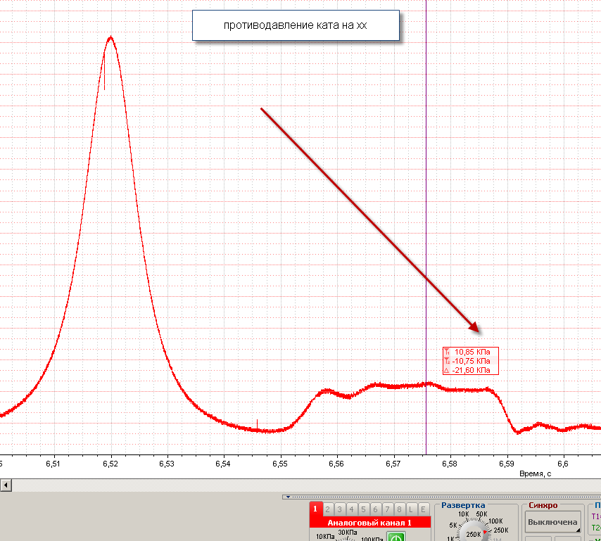

tj™ Опубликовано 1 февраля, 2011 Автор Поделиться Опубликовано 1 февраля, 2011 Итак снова удалось поймать эту газель. Посмотрел момент ВМТ относительно коленвала. Все ровно. Посмотрел противодавление катализатора , на хх не больше 10 Кпа. Глянул взаимоположение коленвала от распредвала ... вот тут пока вопросы. Поправил концевик сцепления. Теперь не горит. На бензине раскочегарили до 110 на газу всего 100. Основная претензия. При переключении на 5 на 8км в час на газу просто умирает ... не разгонятеся вообще ... в лучшем случае едет без ускорения с медленным замедлением. На бензине на 5 с большим большим натягом коекак вроде ускоряться начинает но водила сказал это жопа так не должно быть. Ошибок никаких не светит. И конкретно сейчас я вижу только 90% времени висящие в бедной смеси оба ДК. Есть еще сегодняшние логи ... если нужно выложу. Ссылка на комментарий Поделиться на другие сайты Поделиться
urok Опубликовано 1 февраля, 2011 Поделиться Опубликовано 1 февраля, 2011 1) По последним осцил. можно судить что шпонка на КВ целая и демфер на шкиву КВ внорме(если он там есть). 2) Противодавление - ты уверен в тарировке своего датчика давления? Нужна осцилка Датчика разряжения относительно КВ. 3) ДК в бедной смеси - меряй давление топлива (и в стенку тоже) Ссылка на комментарий Поделиться на другие сайты Поделиться
tj™ Опубликовано 1 февраля, 2011 Автор Поделиться Опубликовано 1 февраля, 2011 2) Противодавление - ты уверен в тарировке своего датчика давления? Нужна осцилка Датчика разряжения относительно КВ. ну да motorolla mpx 5700 .......... Ссылка на комментарий Поделиться на другие сайты Поделиться
