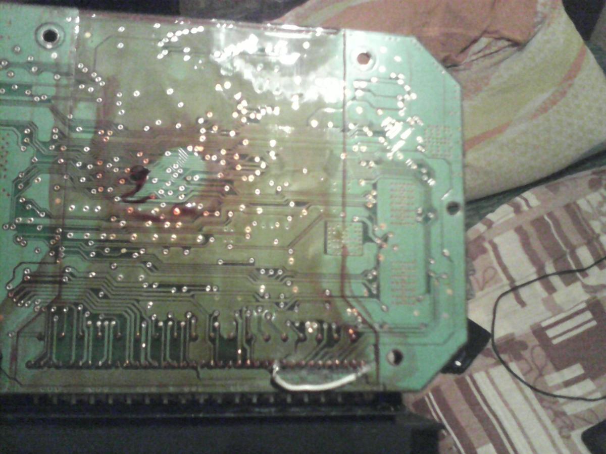

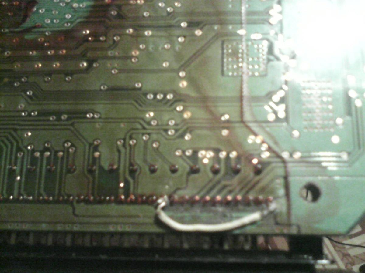

влада.имир Опубликовано 24 марта, 2014 Поделиться Опубликовано 24 марта, 2014 нет не проще он стоит 5 с лишнем у нас! вскрыл я его короче там дорожка одна сгорела мне тут мастер про паял ее а в серовно не работает почему? Ссылка на комментарий Поделиться на другие сайты Поделиться
Alex64 Опубликовано 24 марта, 2014 Поделиться Опубликовано 24 марта, 2014 Фото киньте. Какая дорожка, посмотреть надо. Ссылка на комментарий Поделиться на другие сайты Поделиться
влада.имир Опубликовано 24 марта, 2014 Поделиться Опубликовано 24 марта, 2014 сейчас попробую! Ссылка на комментарий Поделиться на другие сайты Поделиться
alex-ksm Опубликовано 24 марта, 2014 Поделиться Опубликовано 24 марта, 2014 Скорее всего проц умер. Если машина не стандарт,ищи другой январь(41 или 61) и перепаивай флэш. Ссылка на комментарий Поделиться на другие сайты Поделиться
влада.имир Опубликовано 24 марта, 2014 Поделиться Опубликовано 24 марта, 2014 вот он мне проводком пропаял ее! не ну он прошивается и на связь выходит все как положено только на форсах импульса нет! Ссылка на комментарий Поделиться на другие сайты Поделиться

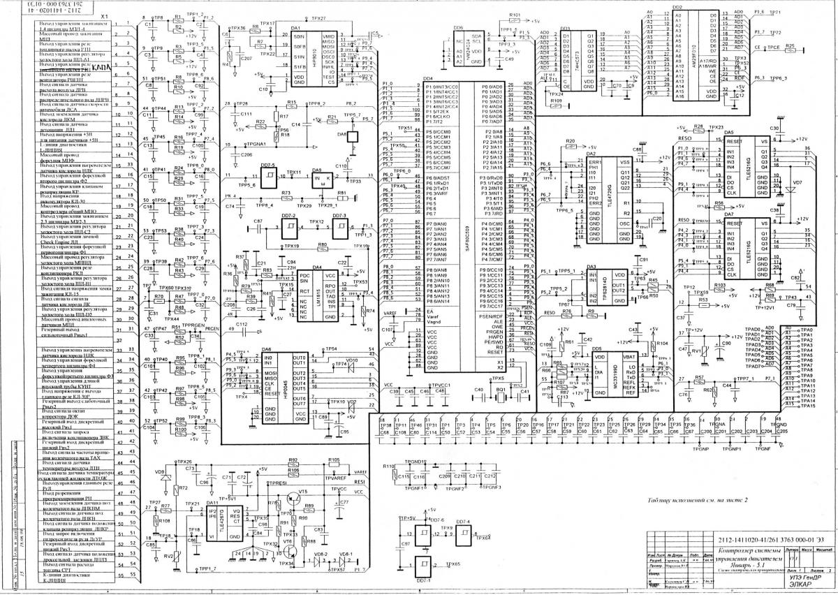

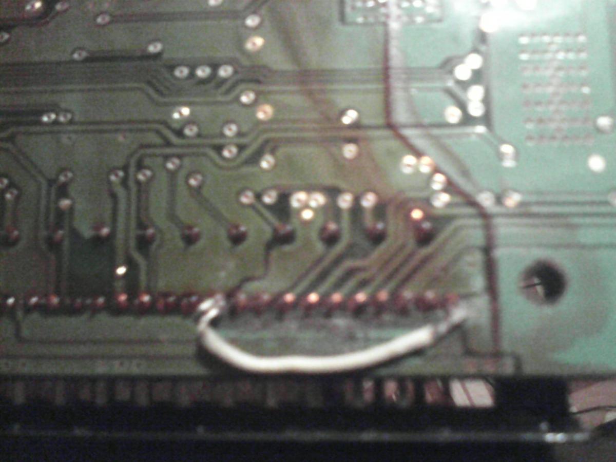

Sanych Опубликовано 6 апреля, 2014 Поделиться Опубликовано 6 апреля, 2014 У меня два блока Январь 5.1.1 (2111-71).Дорожки востановил, как на фото в посте 54. На связь выходят и на программирование тоже.Параметры видят,насос включается, но при прокрутке не видят оборотов двигателя. Один из этих блоков при включении зажигания открывает сразу форсунки и заливает двигатель. Думаю, что процессоры ни причем. Куда копать? Ссылка на комментарий Поделиться на другие сайты Поделиться
sedoy2 Опубликовано 6 апреля, 2014 Поделиться Опубликовано 6 апреля, 2014 ремонт этих блоков все актуальнее. на днях тоже притянули десятку. все так же сгорела дорожка. восстановил толку ноль. послал клиента за новым блоком. клиент привез новый блок. еле нашел за 8000 руб. )) Ссылка на комментарий Поделиться на другие сайты Поделиться
Alex64 Опубликовано 6 апреля, 2014 Поделиться Опубликовано 6 апреля, 2014 Один из этих блоков при включении зажигания открывает сразу форсунки и заливает двигатель. Ну так проверьте драйвер, который открывает форсунки. Схему посмотрите. Ссылка на комментарий Поделиться на другие сайты Поделиться
