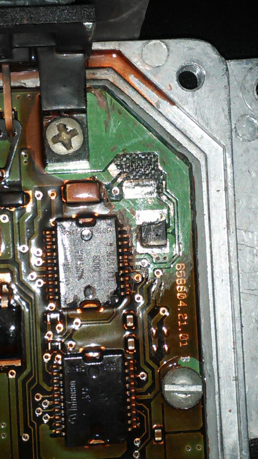

roman92922 Опубликовано 11 января, 2015 Поделиться Опубликовано 11 января, 2015 проблема такая: эбу январь 5.1-61, хлопнул,как я понял-это конденсатор. мне бы узнать информацию про них. кто сможет помочь? Ссылка на комментарий Поделиться на другие сайты Поделиться
amir15 Опубликовано 11 января, 2015 Поделиться Опубликовано 11 января, 2015 (изменено) Это варистор. TLE 5216 ДР-Фарсов там у вас пробит. Изменено 11 января, 2015 пользователем amir15 Ссылка на комментарий Поделиться на другие сайты Поделиться
roman92922 Опубликовано 13 января, 2015 Поделиться Опубликовано 13 января, 2015 В 11.01.2015 в 15:13, amir15 сказал: Это варистор. TLE 5216 ДР-Фарсов там у вас пробит. точно варистор? ведь на схеме эбу они обозначаются как конденсаторы. написаны только номера,а емкости нет Ссылка на комментарий Поделиться на другие сайты Поделиться
