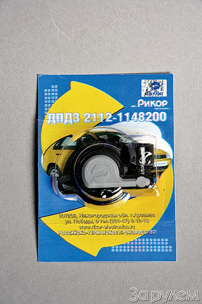

Avtoelektrik Опубликовано 2 апреля, 2013 Поделиться Опубликовано 2 апреля, 2013 на всех русских машинах что я ездил - в меньшей или большей степени этот баг всегда присутствуют... ну вот смотри... я вчера повернул дпдз в противоположную сторону - сменил опорное напряжение... и стало лучше, конечно не фонтан, но лучше! и вывод в том что виноват некачественный(русский) дпдз... по идеи его надо менять, но будет опять также - потому что они все глюченные! и само собой прошивки чем то да отличаются... как бы маскировала проблему, но это не значит что авто неисправно! да даже если и неисправно по Вашему мнению - лучше скажите решение проблемы! Добрый вечер всем. Вот Вам решение проблемы. На данный момент я пользуюсь только такими и не каких провалов и дерготни. И не забывайте епром очищать. Удачи. Ссылка на комментарий Поделиться на другие сайты Поделиться
Vermilion88 Опубликовано 2 апреля, 2013 Поделиться Опубликовано 2 апреля, 2013 что поправлял в прошивке? Причину дерганья узнаешь у диагноста, который может больше чем ошибки стирать. в этой прошивке ничего - нет редактора, а на январь 7.2 на ваз 2115 я подгонял опорное напряжение под датчик, чувствительность делал в 1% и сглаживал уоз... я и сам диагност, это мой не основой заработок - хобби... и много уже чего повидал и испытал себя в ремонте...но победить толчки никак не могу...конечно если бы попробовал 5-10 датчиков дпдз может вопросы и отпали... Епром чистили? напряжение на ДПДЗ какое было и какое поставили? еппром всегда чищу, напряжение было 0.5 где то...после поворота дпдз я не смотрел... где то читал что надо подгонять под 0.2-0.3 путем подпиливания шлицов и поворота по часовой стрелке... Ссылка на комментарий Поделиться на другие сайты Поделиться
калуга Опубликовано 2 апреля, 2013 Поделиться Опубликовано 2 апреля, 2013 (изменено) в этой прошивке ничего - нет редактора, а на январь 7.2 на ваз 2115 я подгонял опорное напряжение под датчик, чувствительность делал в 1% и сглаживал уоз... я и сам диагност, это мой не основой заработок - хобби... и много уже чего повидал и испытал себя в ремонте...но победить толчки никак не могу...конечно если бы попробовал 5-10 датчиков дпдз может вопросы и отпали... еппром всегда чищу, напряжение было 0.5 где то...после поворота дпдз я не смотрел... где то читал что надо подгонять под 0.2-0.3 путем подпиливания шлицов и поворота по часовой стрелке... на вазах напр.на ДПДЗ 0,5-0,57, для Микасов ставлю 0.45-0.49 не больше. Подпиливать только когда не получается подогнать напругу под норму. Изменено 2 апреля, 2013 пользователем калуга Ссылка на комментарий Поделиться на другие сайты Поделиться
