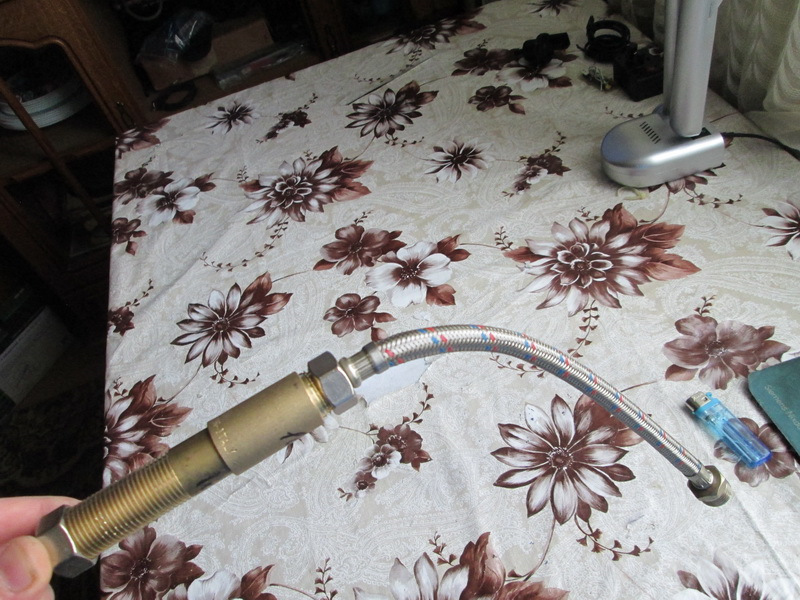

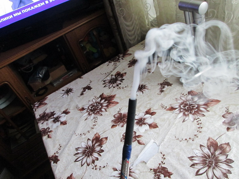

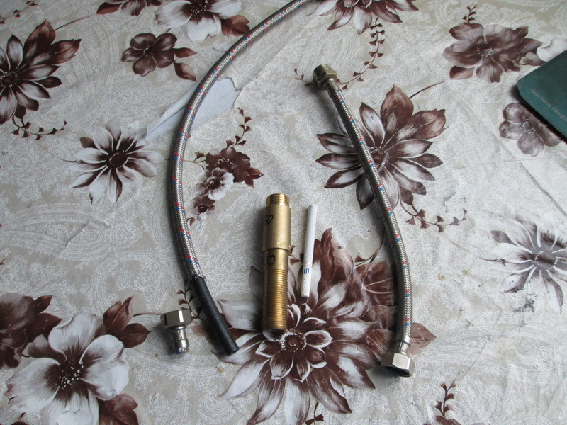

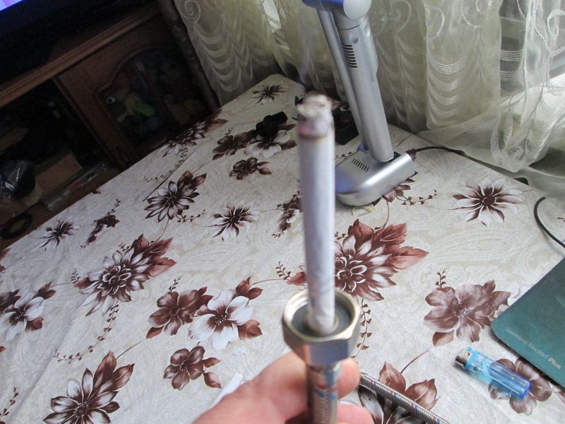

Aleksey7 Опубликовано 22 июля, 2019 Поделиться Опубликовано 22 июля, 2019 Вот самый простой :-) Ссылка на комментарий Поделиться на другие сайты Поделиться
Ученик1970 Опубликовано 22 июля, 2019 Поделиться Опубликовано 22 июля, 2019 Красота в функциональности! Ссылка на комментарий Поделиться на другие сайты Поделиться
