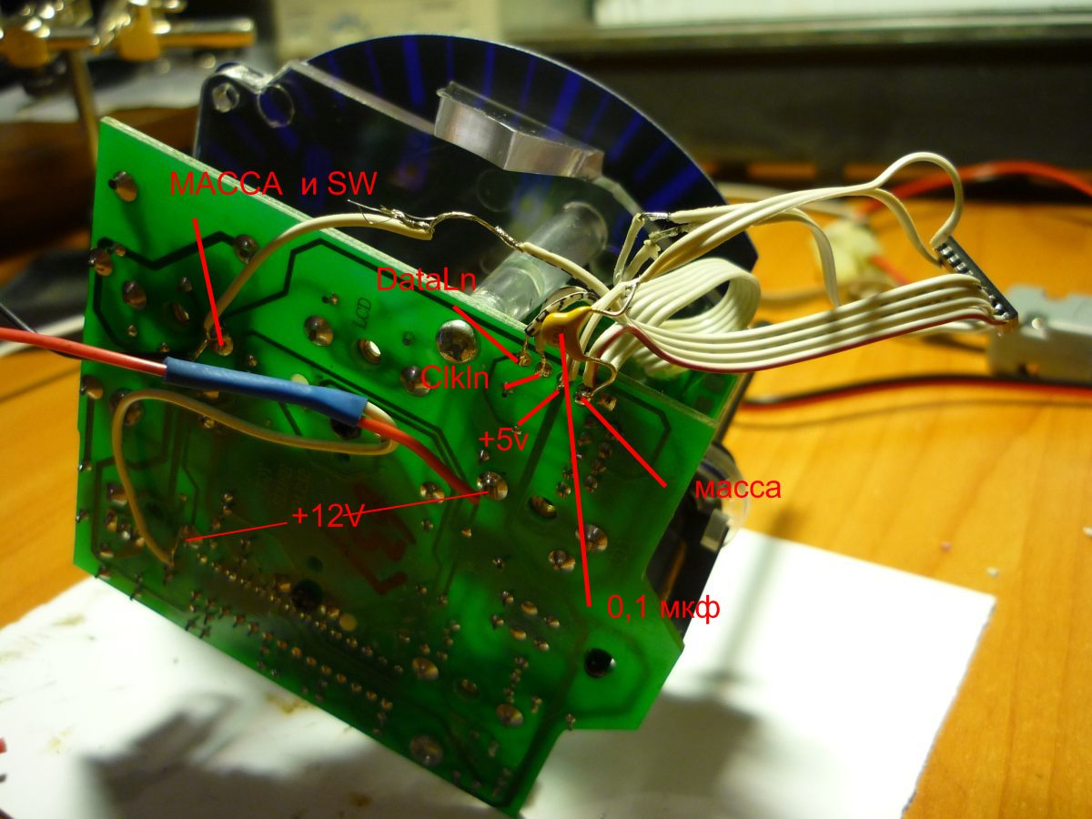

Suzuki1200 Опубликовано 4 декабря, 2012 Поделиться Опубликовано 4 декабря, 2012 освежу темку. необходимо откорректировать Great Wall Deer, 2005 г.в. нашел только один вариант, обманку получил, но при подключении согласно схемы ничего не происходит, дисплей молчит. кто сталкивался с такой проблемой? какие еще есть варианты по данной модели авто? Ссылка на комментарий Поделиться на другие сайты Поделиться

Suzuki1200 Опубликовано 5 декабря, 2012 Поделиться Опубликовано 5 декабря, 2012 вот фото панели и схема как я подключал. вывод SW я подпаивал на массу, я пробовал и без него, но результат одинаков, так же я ждал до 30 секунд. после того как не вышло я все вернул на место, панель на столе запускается, стаый пробег показывает. тестером прозванивал, вроде как все пропаяно нормально, все "звонится". Ссылка на комментарий Поделиться на другие сайты Поделиться
AndreyMax Опубликовано 5 декабря, 2012 Поделиться Опубликовано 5 декабря, 2012 Great Wall Deer немного другая панель , там 2 дисплея на шлейфах прямо на основной плате припаяны Ссылка на комментарий Поделиться на другие сайты Поделиться
Suzuki1200 Опубликовано 5 декабря, 2012 Поделиться Опубликовано 5 декабря, 2012 Great Wall Deer немного другая панель , там 2 дисплея на шлейфах прямо на основной плате припаяны вы наверное говорите вот про такую панель , как на фото(будем считать ее вариантом №2), но мне нужно откорректировать именно первый вариант панели Ссылка на комментарий Поделиться на другие сайты Поделиться
AndreyMax Опубликовано 5 декабря, 2012 Поделиться Опубликовано 5 декабря, 2012 в этом варианте подойдет чип от Great Wall Ссылка на комментарий Поделиться на другие сайты Поделиться
Фарид Опубликовано 5 декабря, 2012 Поделиться Опубликовано 5 декабря, 2012 Ты дороги-то резал? Ссылка на комментарий Поделиться на другие сайты Поделиться
Suzuki1200 Опубликовано 5 декабря, 2012 Поделиться Опубликовано 5 декабря, 2012 Ты дороги-то резал? какие "дороги"? я только отпаивал SDA и SCL. Ссылка на комментарий Поделиться на другие сайты Поделиться
