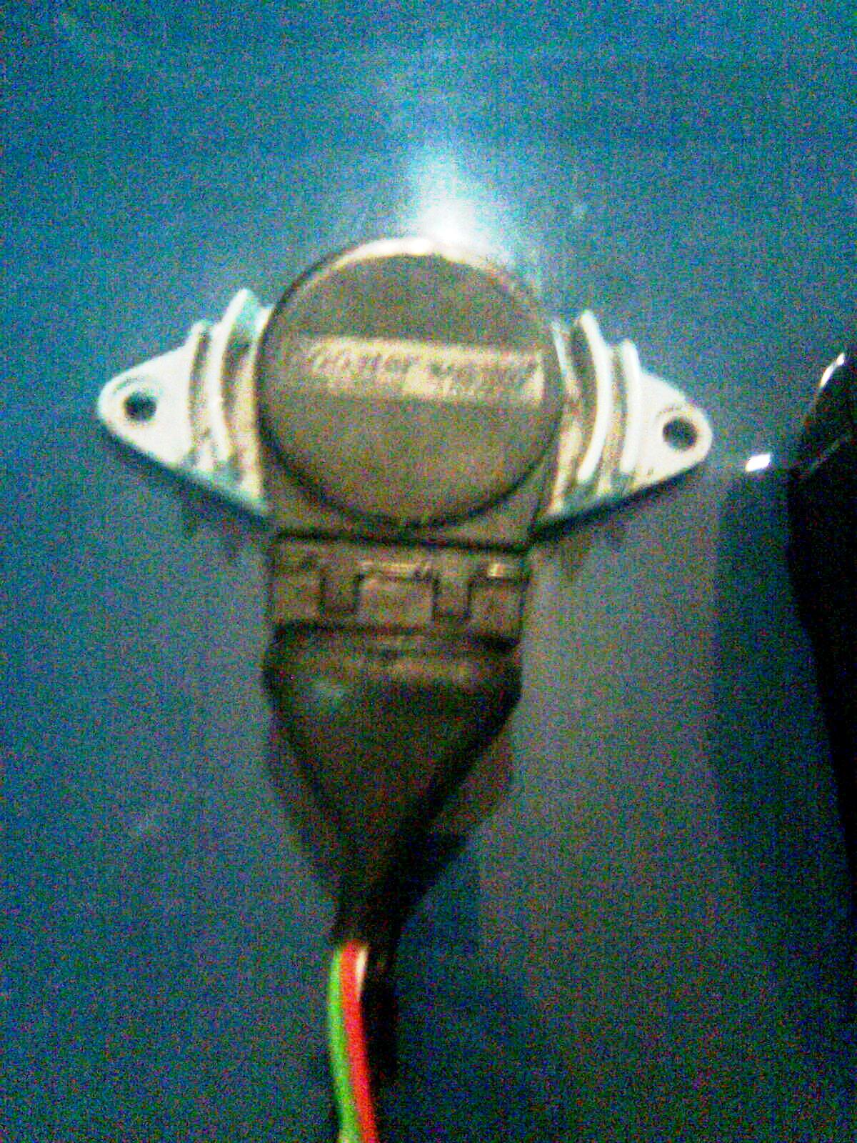

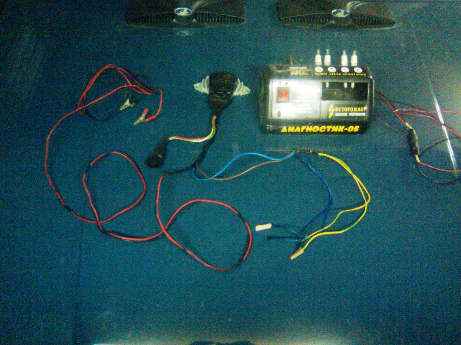

Ну вот как то так извиняюсь за качество фоток снимал телефоном тока в гараже
У этого комутатора есть режимы проверки, после включения питания через 30 сек он даёт разряды многоискровые с интервалом в 1000об- 2000-3000-4000-5000
и отключается, потом аварийный режим постоянное искрообразование
справа это заводской разрядник и в нём устройство для проверки модулей брал в Ростове на Дону на авторынке Фортуна

Я на столе проверяю так, коммутатор от девятки, АЗ-1 и блок питания на 12 вольт, собрал на коленке за 10 минут, нужно было проверить модули от ниссана.
