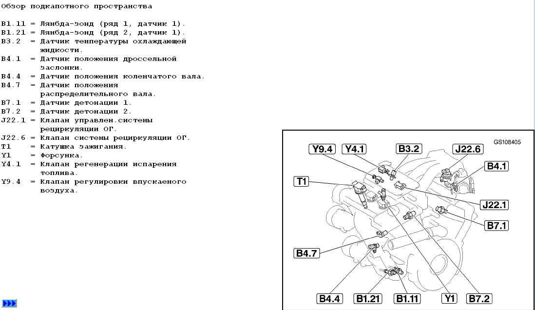

Serega88 Опубликовано 28 января, 2011 Поделиться Опубликовано 28 января, 2011 Привет форумчанам Подскажите пожалуйста где стоят датчики детонации на Lexus rx 300! Диагностика показала 2 раза на них. Но я их не могу найти. Ссылка на комментарий Поделиться на другие сайты Поделиться
kai-777 Опубликовано 28 января, 2011 Поделиться Опубликовано 28 января, 2011 Как правило на блоке в центре Ссылка на комментарий Поделиться на другие сайты Поделиться
vicon Опубликовано 28 января, 2011 Поделиться Опубликовано 28 января, 2011 (изменено) Как правило на блоке в центре Вот в помощь их там два: Была такая же лажа . Жаловался на дат.детонации Банк 2. Попробуй для начала поменять разъёмы местами ( они недалеко друг от друга ). В моей ситуации после этого всё равно жаловался на Банк 2. Лажа оказалась в натяжке цепи в зазорах клапанов . А если станет Банк1- датчик на мусорку. Изменено 28 января, 2011 пользователем vicon Ссылка на комментарий Поделиться на другие сайты Поделиться
