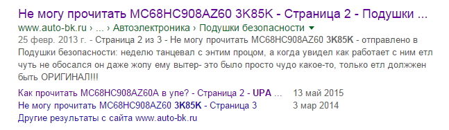

Покурил инет,оказывается вопрос не единичный,пока есть версия проблемы софта.

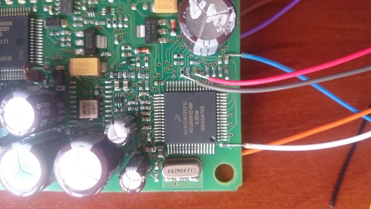

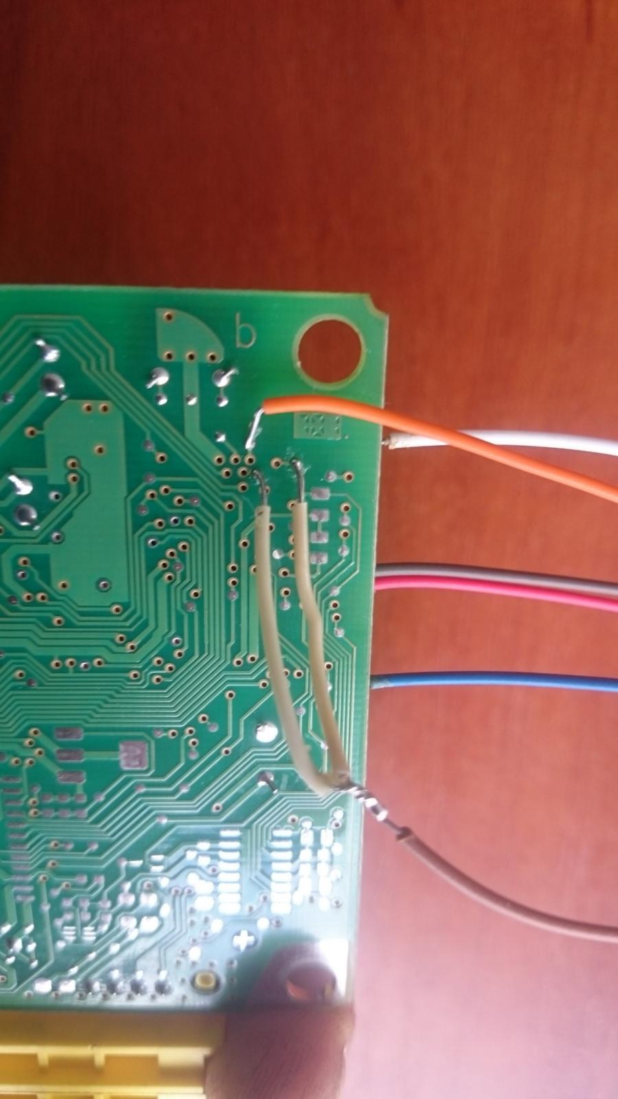

Огромное человеческое спасибо! Эта информация мне сильно помогла. От себя добавлю ещё несколько картинок как подпаиваться XProg-M внутрисхемно к блоку. Я думаю картинки в коментариях не нуждаются.

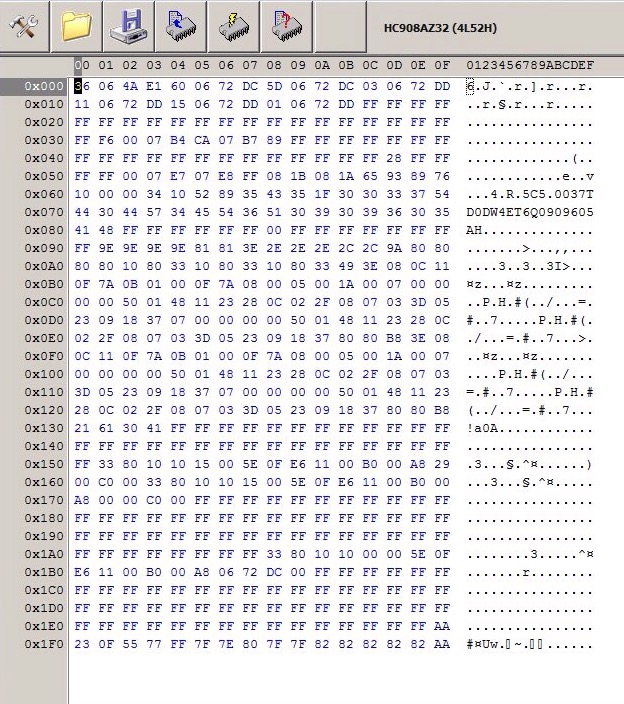

От себя тоже хочу сказать огромное спасибо. Каддик попался с таким блоком 6Q0909605AH с процом Freescale 1L02M.
Читал карпрогом, взял с первого раза. Правил первые пять строчек. Фото прилагаю.
Sec.Bit : A7-05-A6-58-A6-58-A6-55 читал как HC908AZ32 (4L52H)

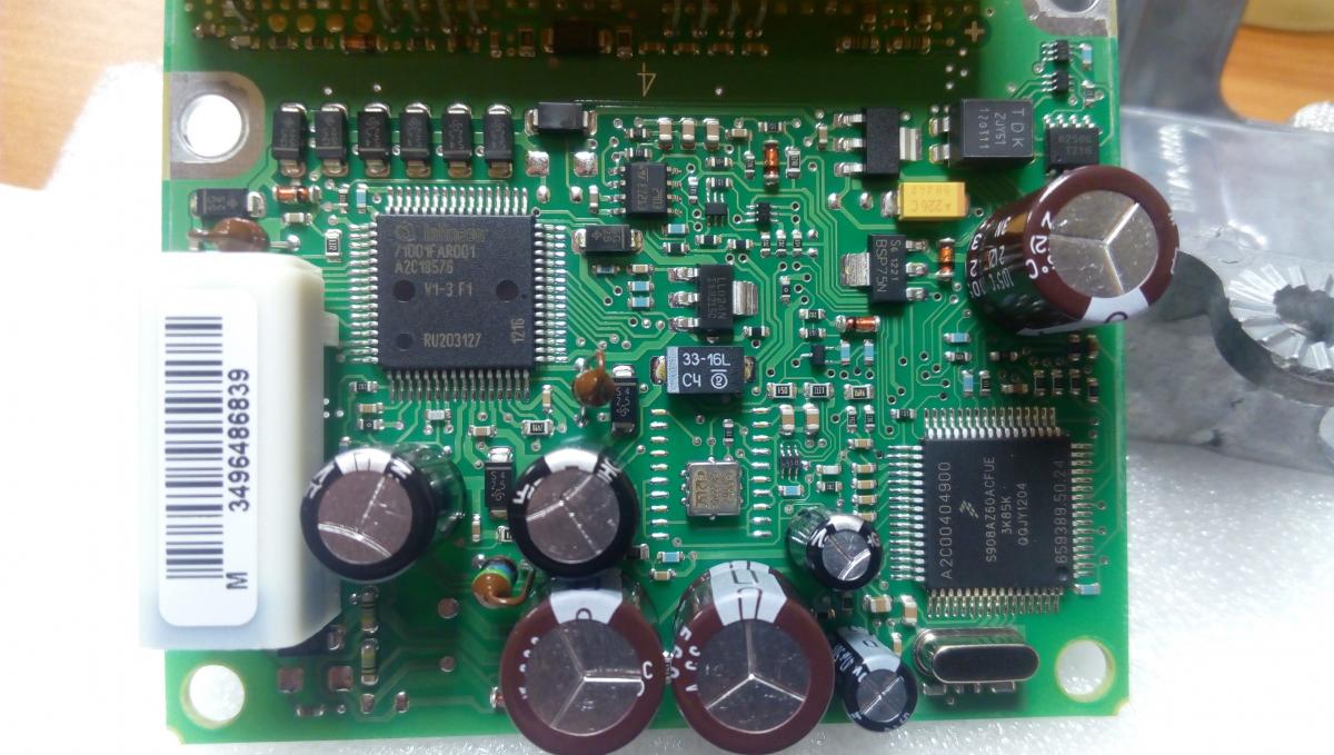

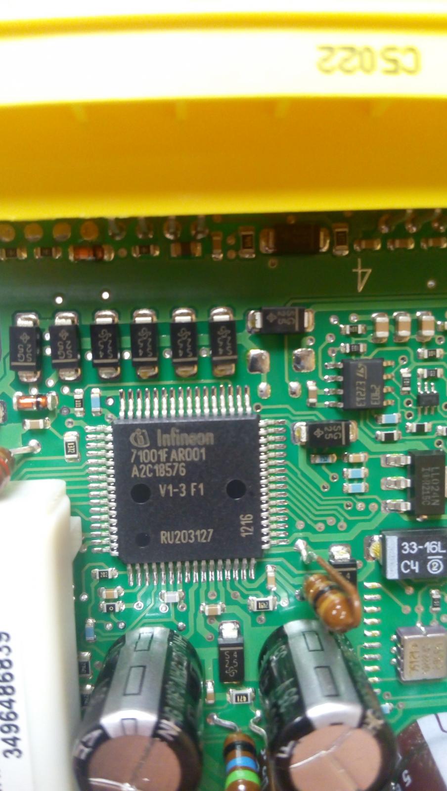

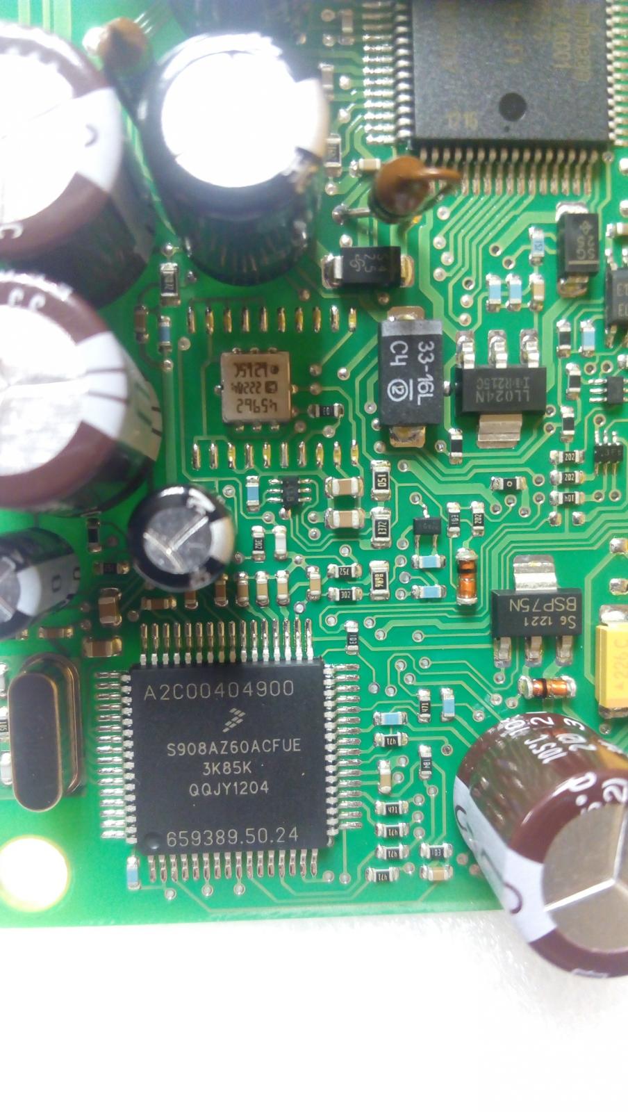

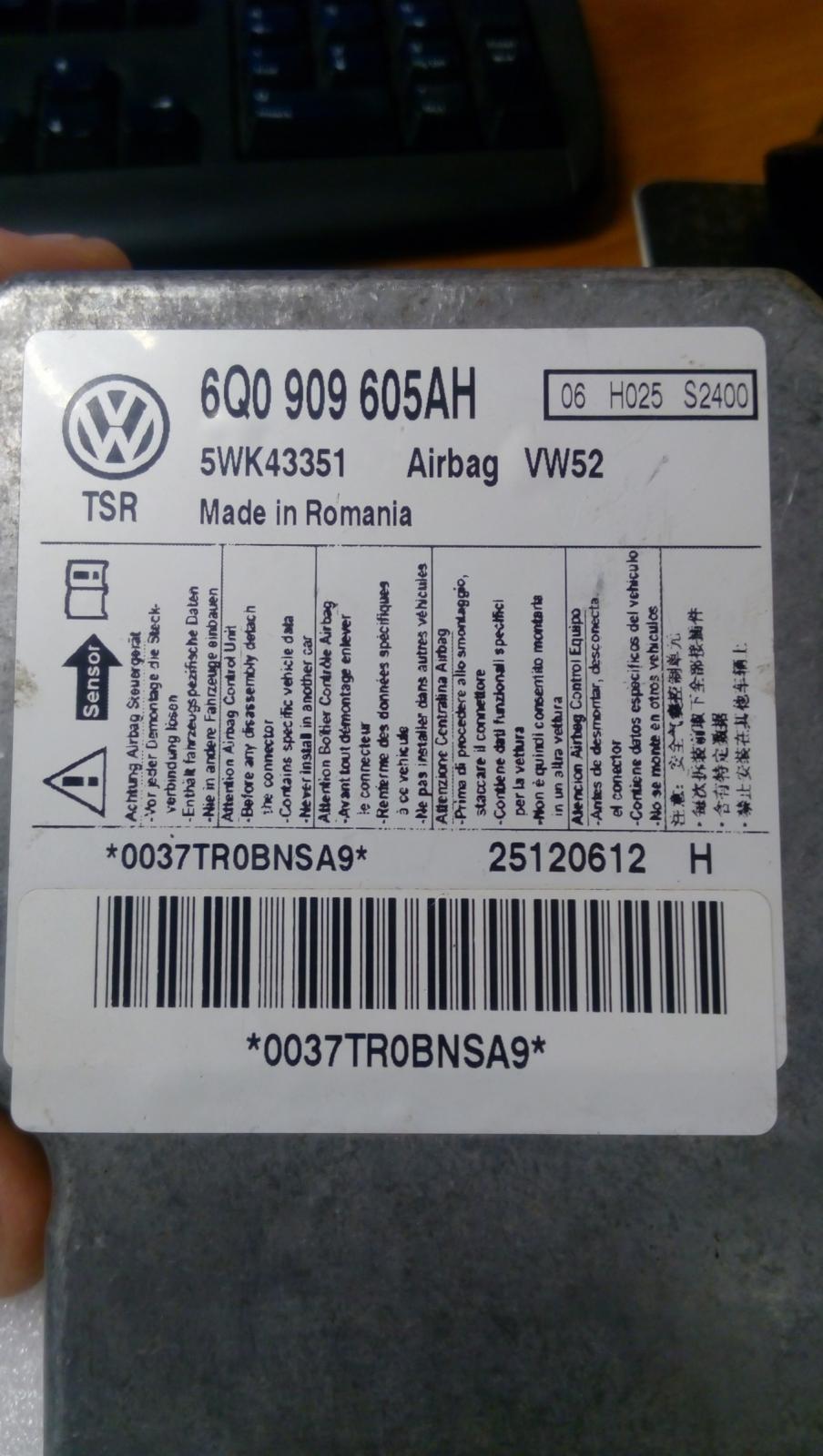

Октавия а5, 2012 года, блок 6Q0909605AH.
Пытаюсь идентифицировать микрухи, похожего на форумах не нашел (не исключено что плохо или/и не там искал)
Фотки прилагаю
Заранее благодарю за любую помощь.
з.ы. какой еще программатор, кроме xpog`а сможет осилить сие чудо.
