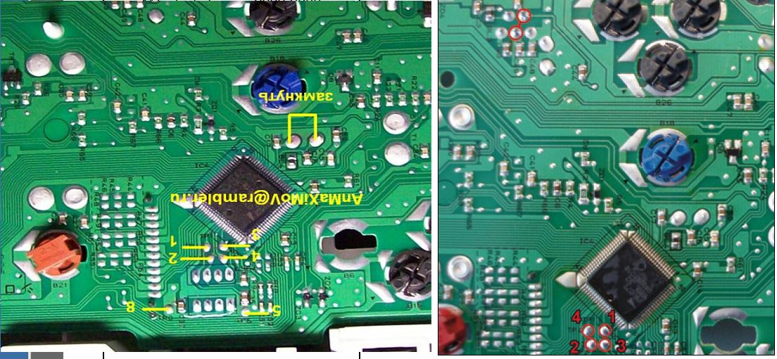

gcat Опубликовано 2 февраля, 2011 Поделиться Опубликовано 2 февраля, 2011 (изменено) сопоставил две картинки из мануалов к ПО5 и Ампрогу. ампроговская распиновка слева, ПО5 справа =) как видно, пины не совпадают, почему-то =( и место закорачивания кварца тоже =( кто-нибудь объяснит где же, все-таки, правильно? или у ПО5 номера "щупов" не соответствуют порядковым номерам ножек микросхем? PS в названии темы опечатка. ПО5, конечно же... Изменено 2 февраля, 2011 пользователем gcat Ссылка на комментарий Поделиться на другие сайты Поделиться

ALEX Опубликовано 2 февраля, 2011 Поделиться Опубликовано 2 февраля, 2011 в ПО5 в конце мануала есть распиновка епром и так же какие контакты куда подсоединить, в фотках все верно, для каждого прибора свое подключение. Ссылка на комментарий Поделиться на другие сайты Поделиться

gcat Опубликовано 2 февраля, 2011 Автор Поделиться Опубликовано 2 февраля, 2011 в ПО5 в конце мануала есть распиновка епром и так же какие контакты куда подсоединить, в фотках все верно, для каждого прибора свое подключение. понял, спасибо. Ссылка на комментарий Поделиться на другие сайты Поделиться
