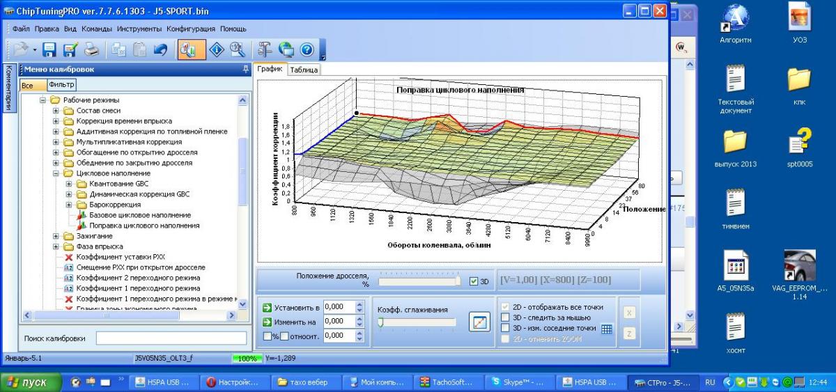

тас Опубликовано 3 сентября, 2013 Поделиться Опубликовано 3 сентября, 2013 (изменено) имхо проблемма в том, что не отстроена поправка бцн. на картинке серая поправка с онлайна с вашим валом 9.8 и волгофорсами и ресивером . Изменено 3 сентября, 2013 пользователем тас Ссылка на комментарий Поделиться на другие сайты Поделиться
