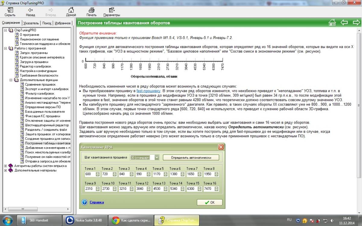

kaha Опубликовано 11 декабря, 2014 Поделиться Опубликовано 11 декабря, 2014 (изменено) Просто в моей версии СТР нет функции "Квантование оборотов", а покупать программу 7 версии лишь ради своей машины не могу... А квантование оборотов при "имитации сигнала расхода топлива" это не то Изменено 11 декабря, 2014 пользователем kaha Ссылка на комментарий Поделиться на другие сайты Поделиться
Klassikovod Опубликовано 11 декабря, 2014 Поделиться Опубликовано 11 декабря, 2014 (изменено) Мол.чел! Вы шо там курите? А внимательнее посмотреть на мою картинку? Я тем же самым редактором открываю И при том в зависимости от карты прошивки открывает квантование хоть на 10000 хоть на 7000 ( так грубо сказать ) и рисует адекватно все, не надо по точкам перекладывать будет . Изменено 11 декабря, 2014 пользователем Klassikovod Ссылка на комментарий Поделиться на другие сайты Поделиться
kaha Опубликовано 11 декабря, 2014 Поделиться Опубликовано 11 декабря, 2014 Я все правильно пишу. На картинке это не то, я про функцию "Построение таблиц квантования оборотов", которая есть только в версиях выше 3.21 (не знаю начиная с какой версии) и о которой написано в хелпе к программе и про которую писал ТАС в посте 312 Ссылка на комментарий Поделиться на другие сайты Поделиться
Klassikovod Опубликовано 11 декабря, 2014 Поделиться Опубликовано 11 декабря, 2014 Скрин в студию от хелпа ...плиз! Ссылка на комментарий Поделиться на другие сайты Поделиться
kaha Опубликовано 11 декабря, 2014 Поделиться Опубликовано 11 декабря, 2014 Прилагаю файл справки, но его формат надо переименовать в .chm, иначе не загружался. Это в разделе Работа с программой -> Дополнительные функции -> Построение таблицы квантования оборотов. Кстати, а начиная с какой версии СТР появляется эта функция? ctp.txtПолучение информации... Ссылка на комментарий Поделиться на другие сайты Поделиться
Klassikovod Опубликовано 11 декабря, 2014 Поделиться Опубликовано 11 декабря, 2014 (изменено) скрин знаешь как сделать? я бы и сам так выложил , из под 7 ки справка в стр не открывается И поясни что на картинке не то. Подробнее мысли изложи....что то их движение не словлю ))) Изменено 11 декабря, 2014 пользователем Klassikovod Ссылка на комментарий Поделиться на другие сайты Поделиться
kaha Опубликовано 11 декабря, 2014 Поделиться Опубликовано 11 декабря, 2014 Раньше не делал, но разобрался: Ссылка на комментарий Поделиться на другие сайты Поделиться
