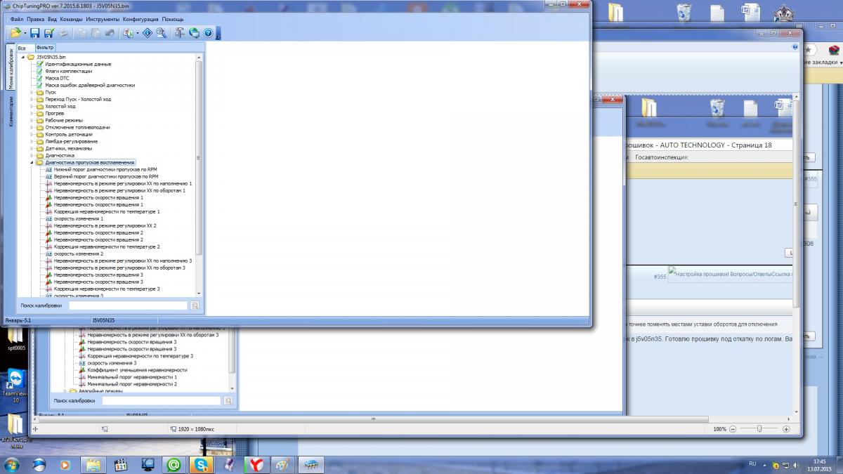

GiBRiDlsd Опубликовано 13 июля, 2015 Поделиться Опубликовано 13 июля, 2015 (изменено) Не подскажете как отключить пропуски воспламенения на сток прошивке я 5.1.!? Я всю голову сломал Изменено 13 июля, 2015 пользователем GiBRiDlsd Ссылка на комментарий Поделиться на другие сайты Поделиться
тас Опубликовано 13 июля, 2015 Поделиться Опубликовано 13 июля, 2015 нужно изменить обороты для не выполнения функции отключения пропусков -а точнее поменять местами уставки оборотов для отключения Ссылка на комментарий Поделиться на другие сайты Поделиться
GiBRiDlsd Опубликовано 13 июля, 2015 Поделиться Опубликовано 13 июля, 2015 нужно изменить обороты для не выполнения функции отключения пропусков -а точнее поменять местами уставки оборотов для отключения Порога пропусков воспламенения по RPM я не вижу таких калибровок в j5v05n35. Готовлю прошивку под откатку по логам. Валы 10.05 фаза 308 Ссылка на комментарий Поделиться на другие сайты Поделиться
тас Опубликовано 13 июля, 2015 Поделиться Опубликовано 13 июля, 2015 а у меня почему то видно ! Ссылка на комментарий Поделиться на другие сайты Поделиться
GiBRiDlsd Опубликовано 13 июля, 2015 Поделиться Опубликовано 13 июля, 2015 а у меня почему то видно ! а я открываю СРТ 3.21 и не видно... или это косяк в карте? Ссылка на комментарий Поделиться на другие сайты Поделиться
тас Опубликовано 13 июля, 2015 Поделиться Опубликовано 13 июля, 2015 это не косяк, а ломанное ПО -в котором нет более раскрытой карты как в стр7 . Ссылка на комментарий Поделиться на другие сайты Поделиться
GiBRiDlsd Опубликовано 13 июля, 2015 Поделиться Опубликовано 13 июля, 2015 это не косяк, а ломанное ПО -в котором нет более раскрытой карты как в стр7 . ааа вот оно что, спасибо за информацию :) буду искать выход..... Ссылка на комментарий Поделиться на другие сайты Поделиться
GiBRiDlsd Опубликовано 14 июля, 2015 Поделиться Опубликовано 14 июля, 2015 это не косяк, а ломанное ПО -в котором нет более раскрытой карты как в стр7 . Нашел выход =) версия CTP 4.10 видит эти калибровки! Ссылка на комментарий Поделиться на другие сайты Поделиться
