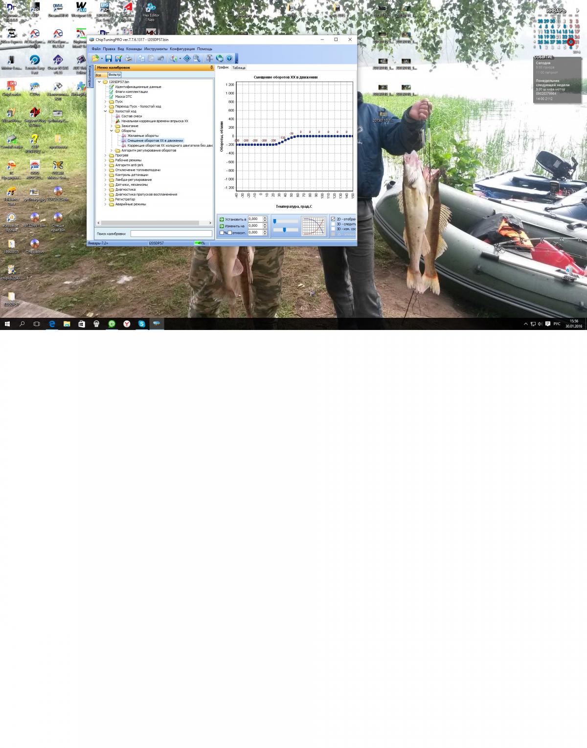

misha147 Опубликовано 30 января, 2016 Поделиться Опубликовано 30 января, 2016 Где находятся таблицы "Смещение холостого хода в движении" В вкладке ХХ нету таких. УЖАС! Ссылка на комментарий Поделиться на другие сайты Поделиться
OlegVinnitsa Опубликовано 31 января, 2016 Поделиться Опубликовано 31 января, 2016 УЖАС! Таблица смещения оборотов в движении есть (на сколько повысить обороты), я спрашивал где в прошивке задаются УОЗ, положение РХХ, наполнение для оборотов в движении Ссылка на комментарий Поделиться на другие сайты Поделиться
OlegVinnitsa Опубликовано 3 февраля, 2016 Поделиться Опубликовано 3 февраля, 2016 Никто не знает или это секретная информация? Ссылка на комментарий Поделиться на другие сайты Поделиться
