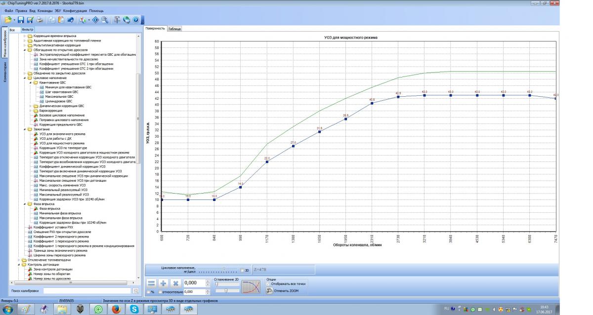

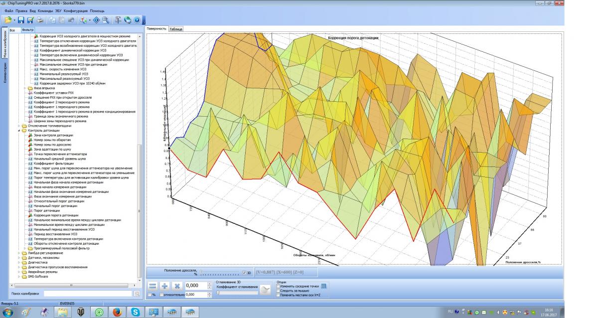

andronik Опубликовано 17 июня, 2017 Поделиться Опубликовано 17 июня, 2017 Sborka779.rar Здравствуйте! Помогите в настройке. Машина мерседес, двиг. м 111 2.3 с фазиком. выхлоп прямоток. нет динамики, расход город 20 трасса 15, на 4500 мотор затухает. но на стехиометр смеси ( эконом режим до 105% дросселя) валит спидометр(в эконом режиме едет лучше чем на готовой прошивке) углы катаны, фаза впрыска катана, БЦН ПЦН катаны. При темпер от 50 до 70 едет нормально. Уже хз куда копать((( По Железу всё ровно. Сам понимаю что что-то с смесями ( мощност карта) но лезти боюсь очень мало опыта. П О М О Г И Т Е!!! ЭБУ Я 5.1 , форсы волга, дмрв 037 , дроссель волга, рхх нива,фазик на ноге клапана адсорбера Sborka779.rar Ссылка на комментарий Поделиться на другие сайты Поделиться
тас Опубликовано 17 июня, 2017 Поделиться Опубликовано 17 июня, 2017 (изменено) Sborka779.rar Здравствуйте! Помогите в настройке. Машина мерседес, двиг. м 111 2.3 с фазиком. выхлоп прямоток. нет динамики, расход город 20 трасса 15, на 4500 мотор затухает. но на стехиометр смеси ( эконом режим до 105% дросселя) валит спидометр(в эконом режиме едет лучше чем на готовой прошивке) углы катаны, фаза впрыска катана, БЦН ПЦН катаны. При темпер от 50 до 70 едет нормально. Уже хз куда копать((( По Железу всё ровно. Сам понимаю что что-то с смесями ( мощност карта) но лезти боюсь очень мало опыта. П О М О Г И Т Е!!! ЭБУ Я 5.1 , форсы волга, дмрв 037 , дроссель волга, рхх нива,фазик на ноге клапана адсорбера как мне видится - решение проблемы связано с понижением уоз на мощностном режиме - авта упирается в детонацию .! на режиме с дк угол на 10 гр ниже ,чем на мр ! или неправильно репер установлен - не упирается в 20 зуб . судя по скрину порог детонации катали - Изменено 17 июня, 2017 пользователем тас Ссылка на комментарий Поделиться на другие сайты Поделиться
andronik Опубликовано 17 июня, 2017 Поделиться Опубликовано 17 июня, 2017 как мне видится - решение проблемы связано с понижением уоз на мощностном режиме - авта упирается в детонацию .! или неправильно репер установлен - не упирается в 20 зуб . судя по скрину порог детонации катали - репер правильно установлен. по логам детона нет. порог детона катали да, но в эконом режиме репер правильно установлен. по логам детона нет. порог детона катали да, но в эконом режиме как мне видится - решение проблемы связано с понижением уоз на мощностном режиме - авта упирается в детонацию .! или неправильно репер установлен - не упирается в 20 зуб . судя по скрину порог детонации катали - запускается прогретая тяжело, с малых оборотов даешь нагрузку протраивает это всё на горячую. повторюсь холодная летит! Ссылка на комментарий Поделиться на другие сайты Поделиться
тас Опубликовано 17 июня, 2017 Поделиться Опубликовано 17 июня, 2017 (изменено) снижайте угол в мр . у холодной угол на 3.5 гр меньше чем на горячей .-и еще 6 гр нашел итого 9.5 меньше на горячей Изменено 17 июня, 2017 пользователем тас Ссылка на комментарий Поделиться на другие сайты Поделиться
andronik Опубликовано 17 июня, 2017 Поделиться Опубликовано 17 июня, 2017 как мне видится - решение проблемы связано с понижением уоз на мощностном режиме - авта упирается в детонацию .! на режиме с дк угол на 10 гр ниже ,чем на мр ! или неправильно репер установлен - не упирается в 20 зуб . судя по скрину порог детонации катали - объясните мне чем раньше угол тем лучше? или нет? угол настраивали макс близкий к детону, но у этого мотора и степень сжатия 8.8 Ссылка на комментарий Поделиться на другие сайты Поделиться
тас Опубликовано 17 июня, 2017 Поделиться Опубликовано 17 июня, 2017 (изменено) снижайте ,и смотрите что да как , как мне видится угол нужно понизить в 2 раза не думаю ,что авту прогнали через анализатор спектра .- Ушами наверняка , или по логам все таки . Изменено 17 июня, 2017 пользователем тас Ссылка на комментарий Поделиться на другие сайты Поделиться
andronik Опубликовано 17 июня, 2017 Поделиться Опубликовано 17 июня, 2017 снижайте угол в мр . у холодной угол на 3.5 гр меньше чем на горячей .-и еще 6 гр нашел итого 9.5 меньше на горячей тоесть всё таблицу нужно уронить на 9.5? это ж будет угол меньше чем в Эк реж и ДК реж? Ссылка на комментарий Поделиться на другие сайты Поделиться
тас Опубликовано 17 июня, 2017 Поделиться Опубликовано 17 июня, 2017 (изменено) тоесть всё таблицу нужно уронить на 9.5? это ж будет угол меньше чем в Эк реж и ДК реж? он там как раз ниже на 10 гр Изменено 17 июня, 2017 пользователем тас Ссылка на комментарий Поделиться на другие сайты Поделиться
