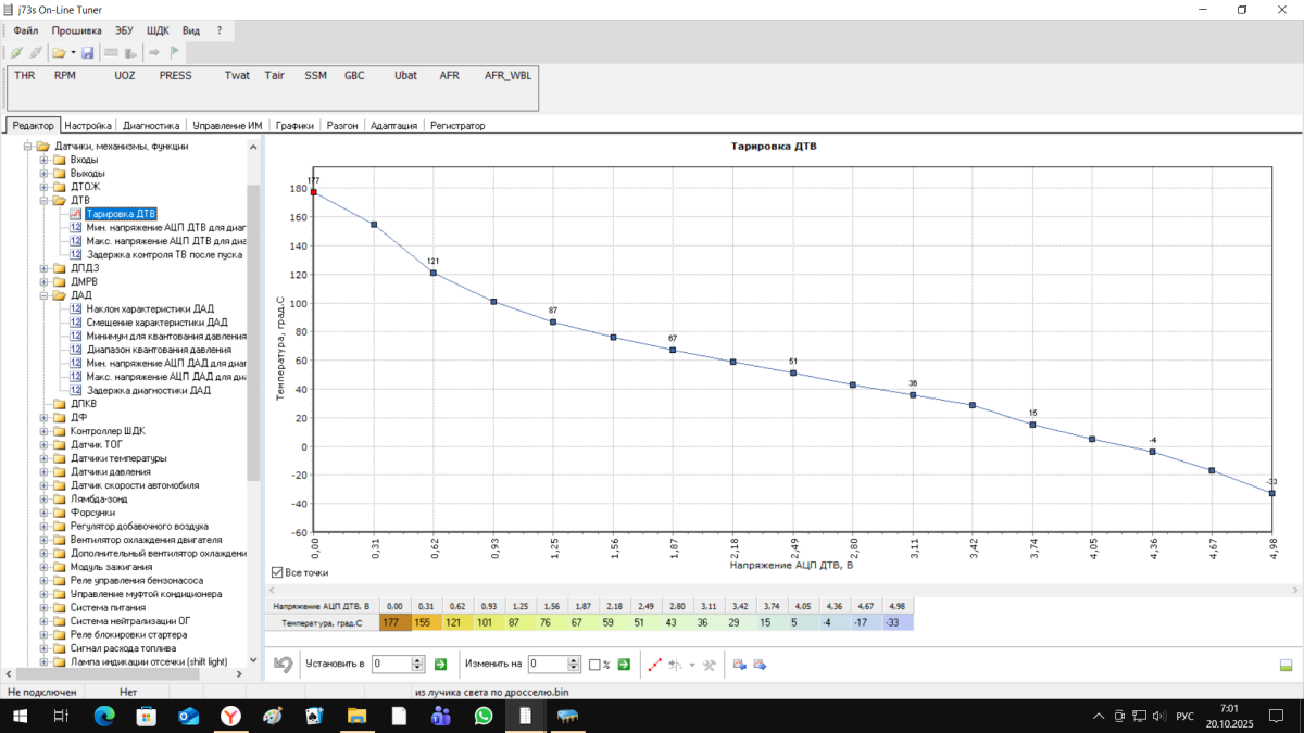

SaimonFenix Опубликовано 6 ноября, 2017 Поделиться Опубликовано 6 ноября, 2017 Ничего подобного, я за неделю уже на 3-х М102 на январе 5,1 прокатился и все нормально у них с ХХ, расходом и динамикой едут не хуже КЕ, а то и лучше, только они все с ДМРВ, у меня прошивка Sport с ДАД+ДТВ, притом очень жесткий СПОРТ оказался, вообще не для повседнева, и если бы КЕ были бы не убитыми в хлам и были спецы которые могли его четко настроить вопросов бы не было ездили бы на КЕ, разобравшись как работает J5ls которая стоит и как она работает у меня вопросов к ХХ теперь нет. Ссылка на комментарий Поделиться на другие сайты Поделиться

SaimonFenix Опубликовано 6 ноября, 2017 Поделиться Опубликовано 6 ноября, 2017 (изменено) Ну так в чем проблема то ? Заинтересуй человека , в своем регионе , кто настроит. Если погода не позволяет , ищи тогда стенд , где ее откатают. А про невозможность настройки это полный лепет. Уже проблемы нет, съездил в другой регион, там мне ее откатали заново. В моем регионе НЕТ людей которые катают и стендов никаких кроме развал схождения нет!!! Я не говорил, что ее не возможно настроить, ее некому настроить и нечем, потому и просил посмотреть, что там настроено и как, по вашему совету и обратился к Тас, он все посмотрел за что ему ОГРОМНОЕ ЧЕЛОВЕЧЕСКОЕ СПАСИБО. Изменено 6 ноября, 2017 пользователем SaimonFenix Ссылка на комментарий Поделиться на другие сайты Поделиться

SaimonFenix Опубликовано 6 ноября, 2017 Поделиться Опубликовано 6 ноября, 2017 Про нельзя откатать не Вам говорил))). Теперь как ощущение от прошивки ? Валит, страшно как валит, но проблема была еще и в не правильном подключении ДАД (не удачное место врезки, были пульсации на ХХ), теперь подключен отдельной магистралью, до этого подключен был в тройник с регулятором давления топлива, запуск с первого цилиндра, разгон без провалов, легко берет 160 км/ч дальне не стал (резина зима) но на 4-й вжимает в сидушку, я доволен Ссылка на комментарий Поделиться на другие сайты Поделиться
