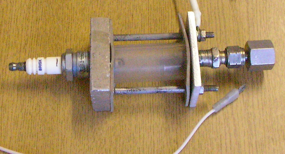

ooogo Опубликовано 3 февраля, 2011 Поделиться Опубликовано 3 февраля, 2011 Подскажите, может быть попадалась где нибудь мысля по самодельному стенду для проверки свечей зажигания. Так понимаю нужно проверять под давлением 12-15 атм. Интересует механика стенда. Ссылка на комментарий Поделиться на другие сайты Поделиться
Jan Опубликовано 3 февраля, 2011 Поделиться Опубликовано 3 февраля, 2011 (изменено) Имхо, достаточно и 8-10 атмосфер. Благодаря опережению искра пробивает задолго до ВМТ, когда смесь еще не сжата до максимума. А на малых углах открытия дроселя давление в камере сгорания без воспламенения и 8 атмосфер ненабирает. Изменено 3 февраля, 2011 пользователем Jan Ссылка на комментарий Поделиться на другие сайты Поделиться

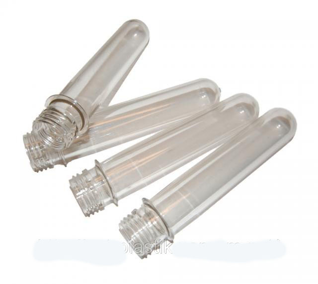

Гриша Опубликовано 5 февраля, 2011 Поделиться Опубликовано 5 февраля, 2011 (изменено) Подскажите, может быть попадалась где нибудь мысля по самодельному стенду для проверки свечей зажигания. Так понимаю нужно проверять под давлением 12-15 атм. Интересует механика стенда. Колба сделана из заготовки для пластиковой бутылки 1,5л. 15кг/см2 – держит смело! Справа штуцер к редуктору от компрессора. Изменено 5 февраля, 2011 пользователем Гриша 1 Ссылка на комментарий Поделиться на другие сайты Поделиться
Yurik Опубликовано 5 февраля, 2011 Поделиться Опубликовано 5 февраля, 2011 Оригинальная конструкция, просто и легко в изготовлении. Да топливо-воздушная смесь немного отличается от просто сжатого воздуха, но всё же чем больше плотность тем болше деэлектрические своиства воздушного промежутка между электродами, и это ближе гаразда чем просто проверка пьезо пистолетом, ктому же некоторые свечи новые при выбраковке уже не работают в камере при 6- 8 атм и их приходится отправлять в магазин, а после опробывания на авто свечи неприймут, и не все ставят дорогие, и так же не все дорогие качественные. Ссылка на комментарий Поделиться на другие сайты Поделиться

ooogo Опубликовано 5 февраля, 2011 Автор Поделиться Опубликовано 5 февраля, 2011 Колба сделана из заготовки для пластиковой бутылки 1,5л. Гриша спасбо за фото, только не понял что за загатовка, где ее взять? vitalj61 я конечно попробую сделать емкостной датчик http://mlab.org.ua/articles/do-self/34-do-self-cx.html и посмотреть на обычном осциллографе, но думаю что без опыта будет трудно определить неисправыность по осцилограмме. Ссылка на комментарий Поделиться на другие сайты Поделиться
Гриша Опубликовано 5 февраля, 2011 Поделиться Опубликовано 5 февраля, 2011 Гриша спасбо за фото, только не понял что за загатовка, где ее взять? vitalj61 я конечно попробую сделать емкостной датчик http://mlab.org.ua/articles/do-self/34-do-self-cx.html и посмотреть на обычном осциллографе, но думаю что без опыта будет трудно определить неисправыность по осцилограмме. Покупал в магазине хоз-товарах. Использовалась как емкость для какого-то порошка. Рублей 10 стоит! Вот еще самоделкаПроверка зажигания осцилографом.rar Ссылка на комментарий Поделиться на другие сайты Поделиться
