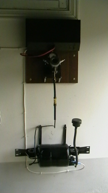

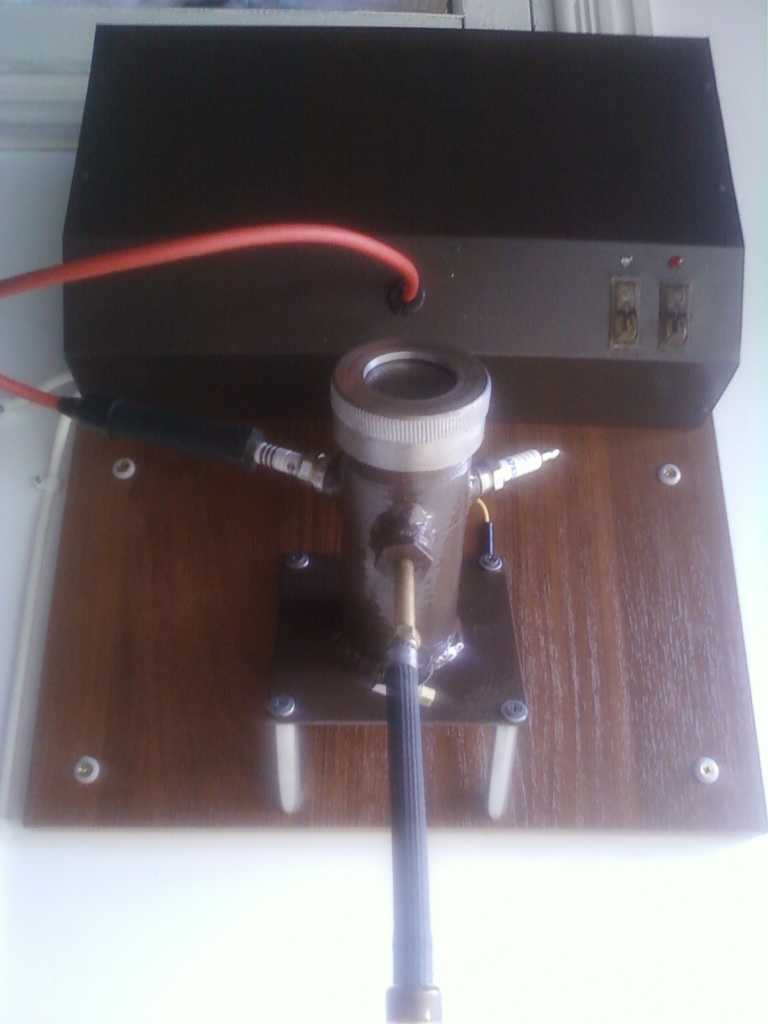

bygor_07 Опубликовано 5 июня, 2011 Поделиться Опубликовано 5 июня, 2011 Такой стенд обходится около 2000 т.руб., если все покупать. Купить готовый для личного пользования дорого, да и не только для личного, а три вечера по 2-3 часа в гараже и две тысячи можно себе позволить. Можно не всё сразу покупать, а понемногу, что-то и на халяву у друзей, знакомых. Работает не хуже заводского. Кого интересует - могу дать подробное описание. С ( Yurik ) полностью на все сто процентов согласен. Эта проверка по крайней мере 70-80% работоспособности новых свечей, до проверки осциллографом. (ели товар не испорчен, то обратно в магазин должны принять) Сам автолюбитель, по-этому не судите строго. С этой проблемой столкнулся четыре года назад, когда купил ВАЗ 21102 1,5 16кл, до этого 15 лет ездил на «классике» таких проблем не было: новые и новые. После замены двух модулей, нескольких комплектов проводов и диагностики ( удовольствие не из дешёвых ), спаял К-line адаптер, собрал вот этот стенд, о чем уже три года совсем не жалею. Через каждые 8 тысяч - замена масла, всех фильтров и свечей, причём последние сразу в мусор, чтоб глаза не мозолили - дешевле обходится. Из 14 штук NGK-11, как правило минимум 3 не работают. У моего товарища свой автомагазин, по-этому беру зразу три комплекта, чтобы не кататься туда-сюда и выбираю. Кстати (бош платинум ) умерли через две тысячи, причем все четыре, может г-но не знаю, цена явно «пахнет». Ссылка на комментарий Поделиться на другие сайты Поделиться

bygor_07 Опубликовано 23 октября, 2011 Поделиться Опубликовано 23 октября, 2011 САМОДЕЛЬНЫЙ СТЕНД ДЛЯ ПРОВЕРКИ СВЕЧЕЙ.rarсхема стенда Ссылка на комментарий Поделиться на другие сайты Поделиться

Dmitriuk Опубликовано 11 ноября, 2011 Поделиться Опубликовано 11 ноября, 2011 Пацаны, сделать стенд - не проблема. Токарей и сварщиков без работы пока хватает. Проблематично найти нормальный компрессор, который качал бы 12-15 атмосфер. Те, что можно купить больше 7-ми не качают. Разве что самому изобретать - какой-нибудь двухуровневый или двухкамерный. И по поводу свечей - дело в том, что по осцилограмме не всегда можно точно сказать в чем проблема - в свечах, катушке или комутирующем элементе. Поэтому пока все по отдельности не проверишь, нельзя точно о чем-то говорить. А свечи бывают довольно дорогими - 40$ за комплект и больше. Ссылка на комментарий Поделиться на другие сайты Поделиться
nerd Опубликовано 11 ноября, 2011 Поделиться Опубликовано 11 ноября, 2011 В 11.11.2011 в 20:31, Dmitriuk сказал: Проблематично найти нормальный компрессор, который качал бы 12-15 атмосфер. Те, что можно купить больше 7-ми не качают. Разве что самому изобретать - какой-нибудь двухуровневый или двухкамерный. от холодильника самое то, некоторые экземпляры даже в убитом состоянии накачивают 20-25 атмосфер в идеале найти от старых аппаратов ГАЗ-ВОДА, помните раньше они стояли повсеместно с гранеными стаканами которые алкаши брали для опохмела и назад возврашали Ссылка на комментарий Поделиться на другие сайты Поделиться
Dmitriuk Опубликовано 12 ноября, 2011 Поделиться Опубликовано 12 ноября, 2011 В 11.11.2011 в 21:22, nerd сказал: от холодильника самое то, некоторые экземпляры даже в убитом состоянии накачивают 20-25 атмосфер в идеале найти от старых аппаратов ГАЗ-ВОДА, помните раньше они стояли повсеместно с гранеными стаканами которые алкаши брали для опохмела и назад возврашали Не спорю, но как быть с питанием. И габаритами тоже. Для стенда желательно 12 вольт, а для холодильного компрессора надо 220. Хотя, в принципе, идея хорошая. Если поизголяться, то можно что-нибудь придумать. Ссылка на комментарий Поделиться на другие сайты Поделиться
nerd Опубликовано 12 ноября, 2011 Поделиться Опубликовано 12 ноября, 2011 В 12.11.2011 в 08:50, Dmitriuk сказал: Не спорю, но как быть с питанием. И габаритами тоже. Для стенда желательно 12 вольт, а для холодильного компрессора надо 220. Хотя, в принципе, идея хорошая. Если поизголяться, то можно что-нибудь придумать. не факт что компрессор стоит рядом со стендом а не в другом конце гаража Ссылка на комментарий Поделиться на другие сайты Поделиться
ssxss Опубликовано 3 декабря, 2013 Поделиться Опубликовано 3 декабря, 2013 мужики понравилось мне описание прибора bygor 07 вот только один у нее минус нельзя регулировать частоту импульсов стоит имитатор (аварийное зажигание) он работает на одной частоте вот тут выше сказано что такой прибор точен на 70-80% вот и фишка в том что бы добиться от него 99.9% нужно менять частоту импульсов. почему? причина в том что при малых оборотах двигателя давление в цилиндре не велико а сила искры достигает до 20 кв этой силы хватит зажечь чистый воздух не говоря о смеси с бензином, но вот стоит лиш подняться частоте оборотов давление в камере сгорания увеличивается, увеличивается плотность смеси а мощность катушки падает!!!!!!!!!!!!!!! причина ток оставшийся от первого импульса оставшийся в катушке зажигания . не успев уйти он мешает новому эдс образоваться мощность падает до 4 кв что при высоком давлении такая сила тока почти на пределе и из за дефекта свечи просто не дает искры вот тут и добирают те 30-20% которые как выше описали на что прибор способен против осциллограмм не чего против не имею даже за них но не каждый может определить по импульсу на мониторе гдеж собака то здохла а тут все наглядно .так вот о самом главном мужики подскажите чем можно заменить это аварийное зажигание на то что можно будет регулировать эту частоту как на заводских приборах там можно менять частоту от 600-6500 что это за диталька такая хитрая и как можно будет ее воткнуть в схему bygor 07 Ссылка на комментарий Поделиться на другие сайты Поделиться
