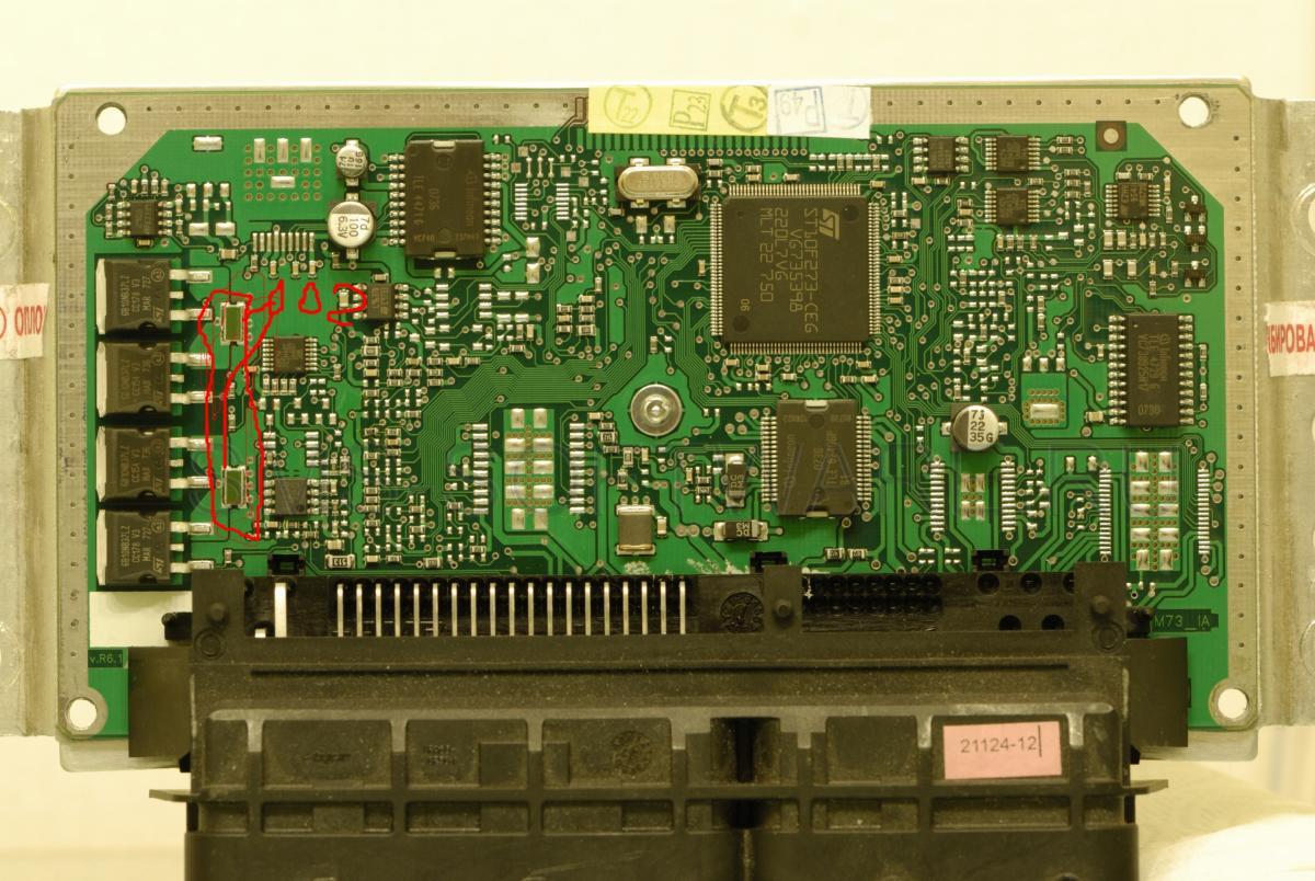

telepnev Опубликовано 5 декабря, 2014 Поделиться Опубликовано 5 декабря, 2014 Хочется все по науке, проволочки не мой метод. И мнения разделились. Не просто так там поставили именно варистор? Ссылка на комментарий Поделиться на другие сайты Поделиться
Tumaster Опубликовано 5 декабря, 2014 Поделиться Опубликовано 5 декабря, 2014 (изменено) Я вам давал адрес-ссылку, вы обращались туда?? варистор стоит у 81 пин колодки по середине платы, рядом стоит диод (вот это варистор Изменено 5 декабря, 2014 пользователем Tumaster Ссылка на комментарий Поделиться на другие сайты Поделиться

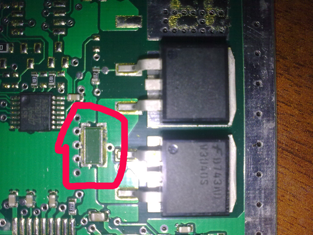

serg81 Опубликовано 5 декабря, 2014 Поделиться Опубликовано 5 декабря, 2014 В 05.12.2014 в 04:32, telepnev сказал: Оно? http://www.chipdip.r...ct1/8552803759/ Вот оно WSL2512R0200FEA 0,02Ом 1Вт. Ссылка на комментарий Поделиться на другие сайты Поделиться
telepnev Опубликовано 5 декабря, 2014 Поделиться Опубликовано 5 декабря, 2014 Народ, вы меня совсем запутали. Причем такая путанница не только на этом форуме. Мне нужно узнать точно, что это и какие могут быть аналоги. Меня пока не интересует каким другим элементом это можно заменить. Проволочка тем более отказать. Миллион мнений. На схеме резисторы, но с завода-то почему другой элемент? Ссылка на комментарий Поделиться на другие сайты Поделиться
Tumaster Опубликовано 5 декабря, 2014 Поделиться Опубликовано 5 декабря, 2014 В 05.12.2014 в 08:59, telepnev сказал: Народ, вы меня совсем запутали. Причем такая путанница не только на этом форуме. Мне нужно узнать точно, что это и какие могут быть аналоги. Меня пока не интересует каким другим элементом это можно заменить. Проволочка тем более отказать. Миллион мнений. На схеме резисторы, но с завода-то почему другой элемент? Если есть сомнения,прозвони его сопротивление и будет все понятно,Если короткое, то это резистор, варистор у тебя уже стоит с завода, так как блок без него не выпускается даже на 8 кл. Сделай фото и выложи отметив то место если есть сомнения, и тебе скажут точно кто есть кто Ссылка на комментарий Поделиться на другие сайты Поделиться

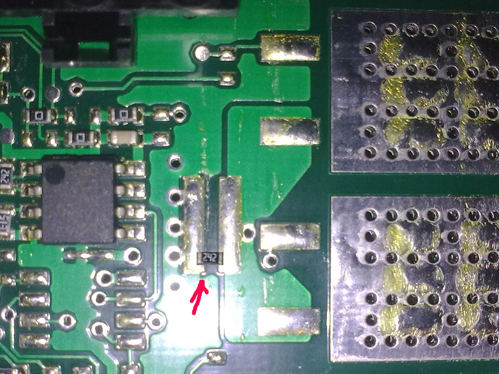

Tumaster Опубликовано 6 декабря, 2014 Поделиться Опубликовано 6 декабря, 2014 (изменено) Вот фото 16 кл резисторы 2шт по 002 ом Изменено 6 декабря, 2014 пользователем Tumaster Ссылка на комментарий Поделиться на другие сайты Поделиться
telepnev Опубликовано 6 декабря, 2014 Поделиться Опубликовано 6 декабря, 2014 В 06.12.2014 в 09:39, Tumaster сказал: Вот фото 16 кл резисторы 2шт по 002 ом 0,02 Ом? Ссылка на комментарий Поделиться на другие сайты Поделиться
serg81 Опубликовано 6 декабря, 2014 Поделиться Опубликовано 6 декабря, 2014 Да. Ссылка на комментарий Поделиться на другие сайты Поделиться
telepnev Опубликовано 6 декабря, 2014 Поделиться Опубликовано 6 декабря, 2014 Другими словами, я могу подобрать любой резистор на 0,02 Ома и впаяить вот таким образом, как на фото? Если я буду делать 4 ключа, резисторы нужно будет ставить на 0,04 или оба на 0,02 Ома? Ссылка на комментарий Поделиться на другие сайты Поделиться
Endry Опубликовано 6 декабря, 2014 Поделиться Опубликовано 6 декабря, 2014 (изменено) В 06.12.2014 в 12:01, telepnev сказал: Другими словами, я могу подобрать любой резистор на 0,02 Ома и впаяить вот таким образом, как на фото? Если я буду делать 4 ключа, резисторы нужно будет ставить на 0,04 или оба на 0,02 Ома? Не бывает там на 0,04. Только 0,02Ом. И по логике, зачем менять сопротивление, если нагрузка не изменяется, а может даже понижается при 4х катушках. Они ведь работают не как DIS (система с холостой искрой), то есть, 4 катушки работают по очереди одна за другой. Почему любой на 0,02Ом? А как же остальные его параметры... типа мощьности, вольты и т.д Не надо ничего мудрить. Вам же дали ссылку, где можно купить чёрные и почту где можно заказать зелёные. Бывают ЭБУ свежие, там чёрные стоят. А на основной массе зелёные. На тех блоках где стоят чёрные, предусмотренны установочные площадки и под зелёные. Так, что можно заказывать смело зелёные, они точно физически подойдут на любые Я7.2 и М73. Про чёрные я не знаю, подойдут ли они физически по типоразмеру вместо зелёных. Изменено 6 декабря, 2014 пользователем Endry Ссылка на комментарий Поделиться на другие сайты Поделиться
telepnev Опубликовано 6 декабря, 2014 Поделиться Опубликовано 6 декабря, 2014 В 06.12.2014 в 12:36, Endry сказал: Не бывает там на 0,04. Только 0,02Ом. И по логике, зачем менять сопротивление, если нагрузка не изменяется, а может даже понижается при 4х катушках. Они ведь работают не как DIS (система с холостой искрой), то есть, 4 катушки работают по очереди одна за другой. Всё понял. 0,02 Ома? Как на фото изобразил, можно сделать? Ссылка на комментарий Поделиться на другие сайты Поделиться
serg81 Опубликовано 6 декабря, 2014 Поделиться Опубликовано 6 декабря, 2014 Можно,только размер больше будет. Другую площадку надо расчистить будет. Ссылка на комментарий Поделиться на другие сайты Поделиться
Endry Опубликовано 6 декабря, 2014 Поделиться Опубликовано 6 декабря, 2014 В 04.12.2014 в 08:31, Tumaster сказал: Напиши и тебе пришлют, это ссылка набирай сам. esud-123@yandex.ru У них также есть ключи и другие драйвера (мне прислали в течении 8 дней) А так это резистор 0.02 ом Tumaster, можно ли по этому мылу отправить письмо с прозьбой выслать горсть зелёных тараканов? esud-123@yandex.ru В 06.12.2014 в 12:47, serg81 сказал: Можно,только размер больше будет. Другую площадку надо расчистить будет. Или найти где купить зелёные и просто припаять не расчищая. Ссылка на комментарий Поделиться на другие сайты Поделиться
