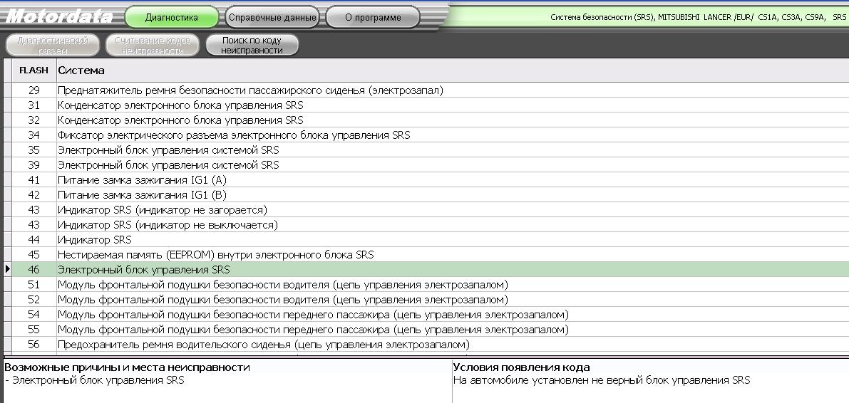

algr Опубликовано 9 февраля, 2011 Поделиться Опубликовано 9 февраля, 2011 лампа airbag периодически моргает, по диагностике ошибка 46( ecu assnbly1) поиском описания ошибок не нашел Ссылка на комментарий Поделиться на другие сайты Поделиться

emz Опубликовано 9 февраля, 2011 Поделиться Опубликовано 9 февраля, 2011 лампа airbag периодически моргает, по диагностике ошибка 46( ecu assnbly1) поиском описания ошибок не нашел вот что говорит по этому поводу мотордата... Ссылка на комментарий Поделиться на другие сайты Поделиться
