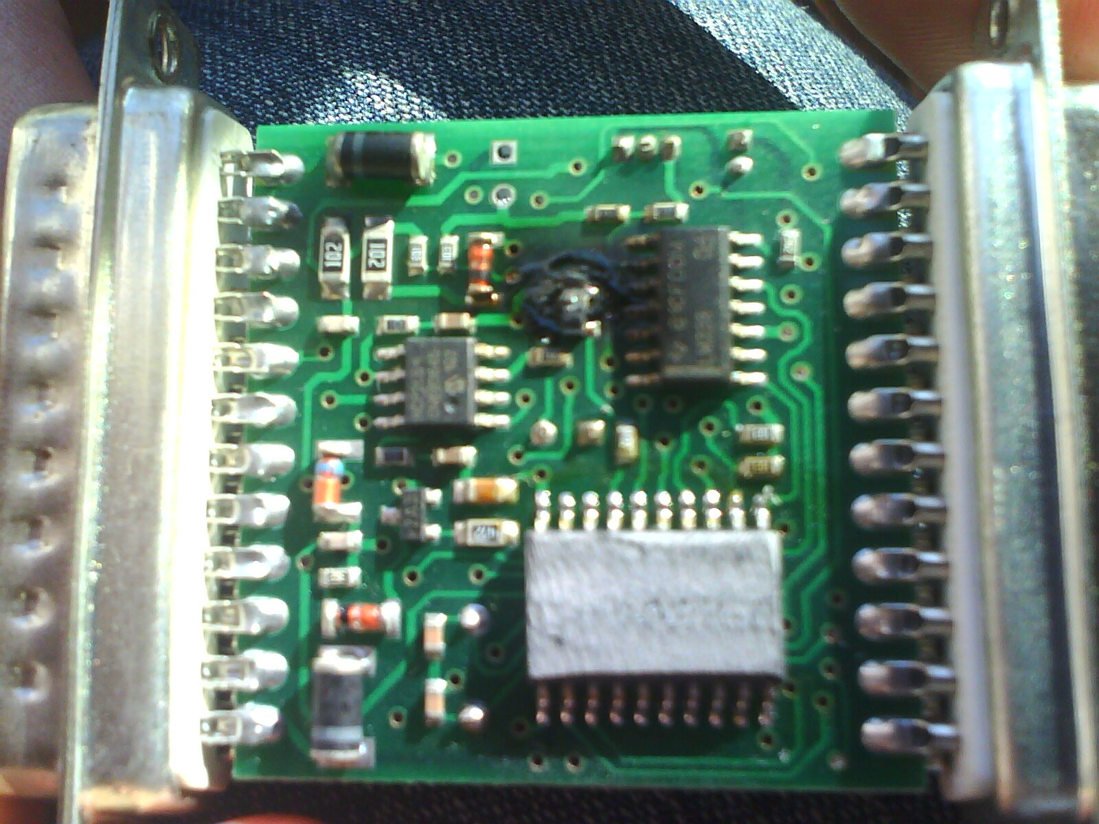

userhome Опубликовано 11 февраля, 2011 Поделиться Опубликовано 11 февраля, 2011 Скажите схема зачем?Если Вы на K-Line дали 12в-то есть решение проблемы Ссылка на комментарий Поделиться на другие сайты Поделиться
Serga Опубликовано 11 февраля, 2011 Поделиться Опубликовано 11 февраля, 2011 В 11.02.2011 в 19:25, userhome сказал: Скажите схема зачем?Если Вы на K-Line дали 12в-то есть решение проблемы Видел где то эту схему.Какой там чип приляпан на 20мгц кварце или ее маркировку шкуркой затерли? Ссылка на комментарий Поделиться на другие сайты Поделиться
userhome Опубликовано 11 февраля, 2011 Поделиться Опубликовано 11 февраля, 2011 В 11.02.2011 в 19:44, Serga сказал: Видел где то эту схему.Какой там чип приляпан на 20мгц кварце или ее маркировку шкуркой затерли? Просто выгорает транзистор Ссылка на комментарий Поделиться на другие сайты Поделиться
Serga Опубликовано 11 февраля, 2011 Поделиться Опубликовано 11 февраля, 2011 В 11.02.2011 в 19:48, userhome сказал: Просто выгорает транзистор Да нет это не транзистор а микросхема. Ссылка на комментарий Поделиться на другие сайты Поделиться

Serga Опубликовано 13 февраля, 2011 Поделиться Опубликовано 13 февраля, 2011 (изменено) Так значит осталось загадкой МС 20 ножек.На 4 и 5 ножке сидит кварц 20 мгц..Повторить эту схему не составляет труда вот только если защита там прошита. Изменено 13 февраля, 2011 пользователем Serga Ссылка на комментарий Поделиться на другие сайты Поделиться

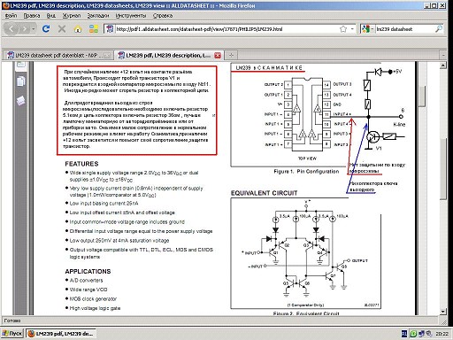

MuratS Опубликовано 2 декабря, 2011 Поделиться Опубликовано 2 декабря, 2011 В 11.02.2011 в 20:06, Serga сказал: Да нет это не транзистор а микросхема. не могу найти какой транзистор на 239 микрухе сидит или аналог подскажите, помогите!!! сдох сканматик! Ссылка на комментарий Поделиться на другие сайты Поделиться
MuratS Опубликовано 2 декабря, 2011 Поделиться Опубликовано 2 декабря, 2011 В 02.12.2011 в 04:56, MuratS сказал: не могу найти какой транзистор на 239 микрухе сидит или аналог подскажите, помогите!!! сдох сканматик! я так понимаю bc847c подойдет , он как раз n-p-n Ссылка на комментарий Поделиться на другие сайты Поделиться
MuratS Опубликовано 2 декабря, 2011 Поделиться Опубликовано 2 декабря, 2011 ну или BC817 нашел в наличии в магазине, 847 нету, я думаю подойдет! Ссылка на комментарий Поделиться на другие сайты Поделиться
userhome Опубликовано 2 декабря, 2011 Поделиться Опубликовано 2 декабря, 2011 Вот Ссылка на комментарий Поделиться на другие сайты Поделиться

pavel_87 Опубликовано 13 января, 2012 Поделиться Опубликовано 13 января, 2012 там lpt порт так что скорее всего это 74нс244 если не ошибаюсь Ссылка на комментарий Поделиться на другие сайты Поделиться
pavel_87 Опубликовано 13 января, 2012 Поделиться Опубликовано 13 января, 2012 там lpt порт так что скорее всего это 74нс244 если не ошибаюсь ну а затерли потому что это очень распрастраненная микруха Ссылка на комментарий Поделиться на другие сайты Поделиться
