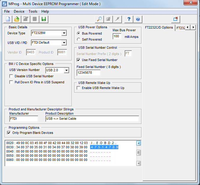

XENON2758 Опубликовано 6 декабря, 2014 Поделиться Опубликовано 6 декабря, 2014 для того что бы прога заработала, нужно подменить номер шнурка в проге на номер вашего , для этого качаем MProg3.5 , скачать можно по ссылке: http://www.ftdichip....es/MProg3.5.zip затем втыкаем в комп свою галету и запускаем MProg3.5, в проге жмем File-New затем Tools- Read , в окошке видим серийный номер своего шнурка: записываем его чтобы не забыть. в любом хекс редакторе открываем файл GMCodeCar.exe и меняем в нем номер шнурка на свой(который вычитали из галеты): , жмем сохранить. теперь запускаем прогу.... и вуаля все работает извеняюсь за вопрос не в той теме, но пройдёт ли такая манипуляция с ваг тахо 3.01? Ссылка на комментарий Поделиться на другие сайты Поделиться
